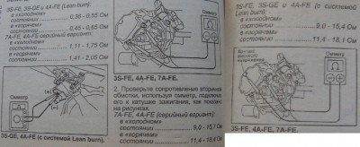

Скажите пожалуйста а где вы увидели килоОмы,
у меня вот тоже пропала искра и на высоком показывает 6,34 kOm, видимо ей
приснился "пушной зверек"
