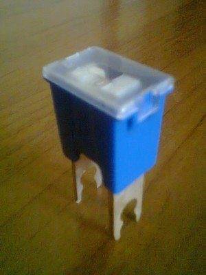

На "Маршалах", видимо. Имей в виду, он не просто выдёргивается, а прикручен болтиками к клеммам в блоке.

Я конечно про него подумал, и съездил сегодня :? если кому надо,ценник там на него 200р и его теперь делают так,чтобы можно было не отвинчивать болты,а просто вытаскивать.
Фото0104.jpg [ 203.75 КБ | Просмотров: 4333 ]
