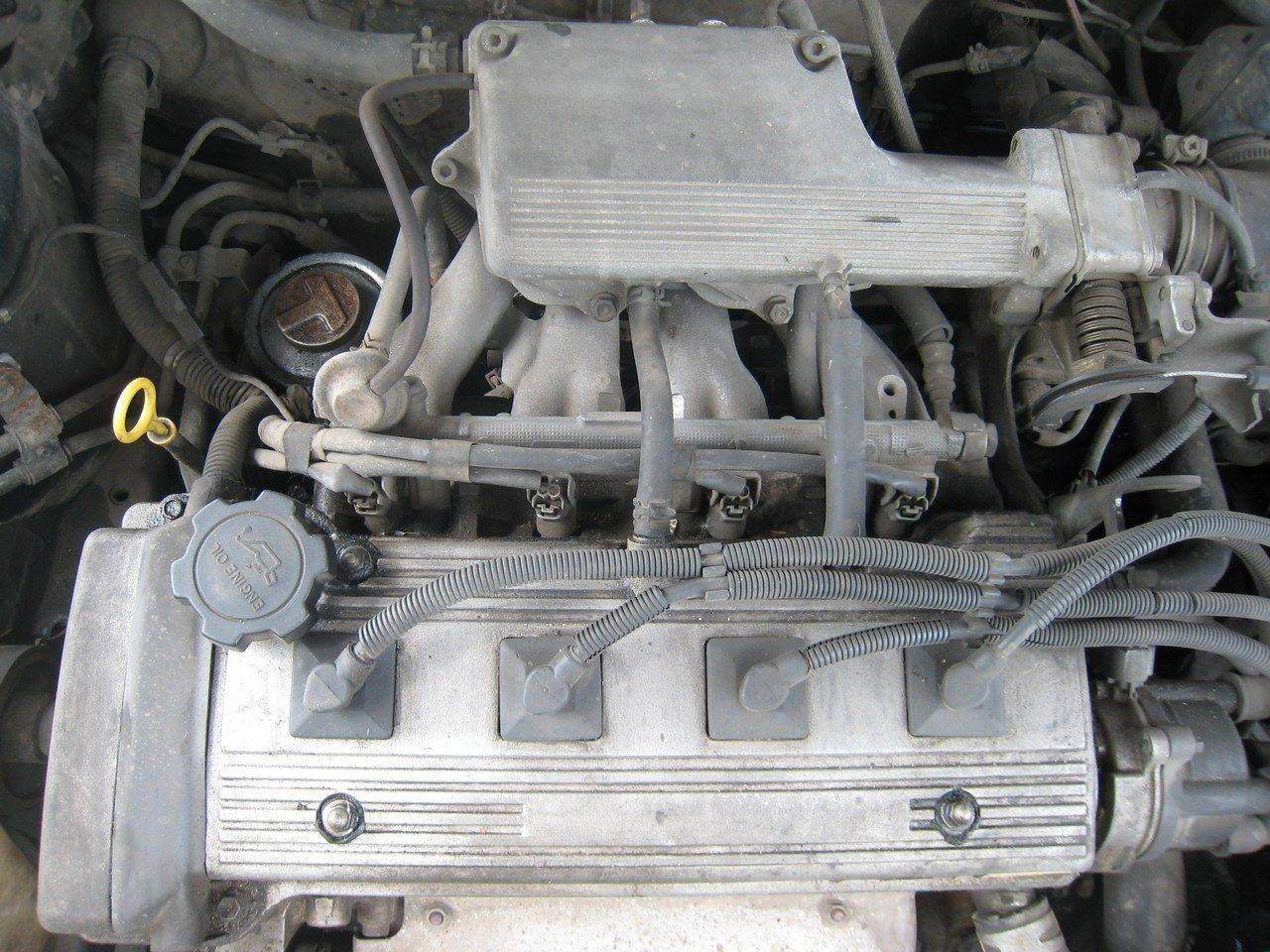

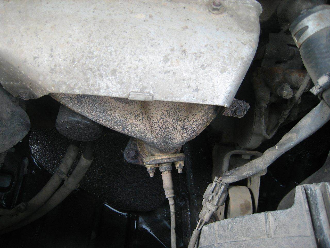

Доброго дня! Подскажите, пожалуйста, по мотору! Я так понимаю это LB. Мотор был заменен прошлым владельцем целиком, но тут на форуме прочитал про те конструкторы, которые можно сваять из отдельных узлов. Знатоки, укажите:
1) LB, не LB? 2)Машина англичанка, но насос ГУР вроде круглый - переделка на японский? 3)может видны какие особенности по фото, и еще, check с 21 ошибкой - это почти гарантированный настрой на замену лямбды (на фото)?
IMG_3688-.JPG [ 308.45 КБ | Просмотров: 7706 ]
IMG_3687-.JPG [ 208.55 КБ | Просмотров: 7710 ]
Carina-E 7A-FE, 1997г, 1.8 (AT191) LB, МКПП, хэтч, не японка(
Что для чайника варежка с дырками, то для мастера перчатка без пальцев
СообщениеДобавлено: Пн июл 18, 2011 11:43 am
Сообщения: 1075
sabshor
У тебя ЛБ и по лямбде и по впуску. Гур наверно менян был просто на японский.
Это у тебя все в масле на первом фото?? :shock: Или вода?
Судя по виду она у тебя с завода не менялась.

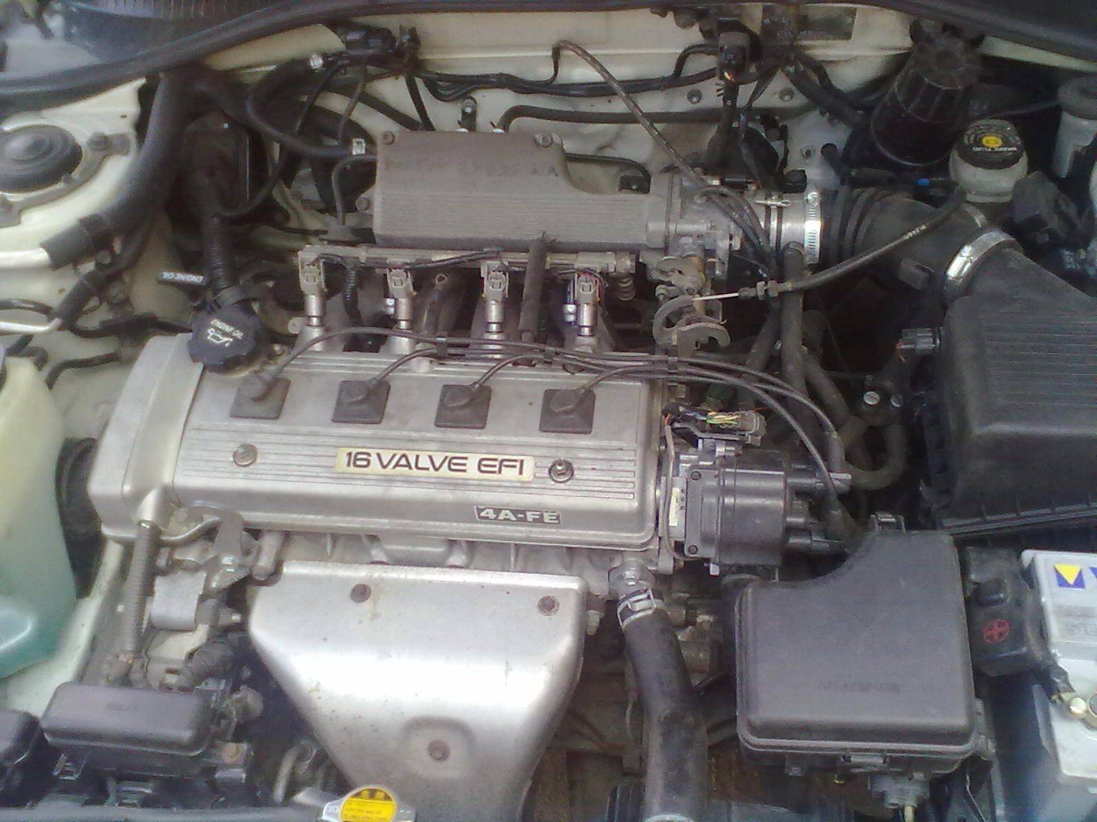

у меня по моему не LB
06052011186.jpg [ 212.5 КБ | Просмотров: 7704 ]
Carina E 3S FE, 1994 г.в. МКПП S 54 темно-серый 183 седан. Avensis 3S FE,SOL,2001г.в МКПП S 54 серебристый 199 седан.
СообщениеДобавлено: Пн авг 08, 2011 5:08 pm
По моему тоже. :D К тому же электрика у тебя от Денсо,у меня такой же. :? Поздравляю! :roll:
