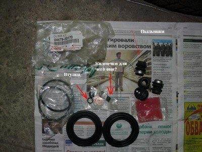

Так значит позвякивание при трагании вперед, а потом назад и на кочках, это как раз говорит о том что колпачки резиновые пришли в негодность?
Если это так, то 47769-50010 это как раз они? Можно и не заказывать дорогой оригинальный ремкомплект (фебеста нет в наличии), а ограничится этими колпачками за 24 рубля?
Хотя эти колпачки на фото выглядят как колечки.
И еще, какую смазку из общедоступных можно использовать для суппортов?

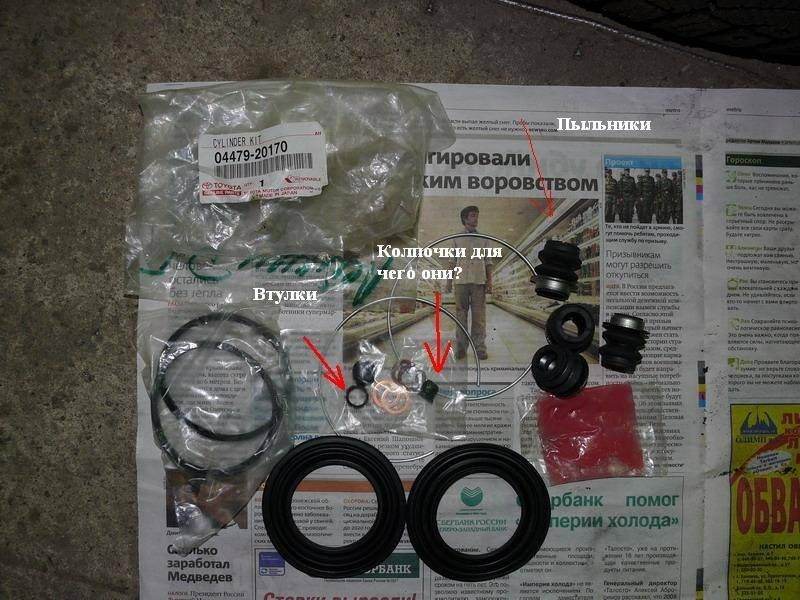

Мужики подскажите пож-та, на тех ремкомплектах которые на фотках идет пыльник, резиновая втулка (круглая шайба резиновая) и резиновые колпачки. Я на схеме и в букваре нашел только втулки и пыльники и на экзисте тоже, хочу отдельно заказать, а нафига колпачки резиновые?
И еще:
Пётр писал(а):
Смазка для супортов от BMW, 30 руб, хватает на одно колесо, номерок 81 22 9 407 103
экзист выдает аналог "83 19 2 158 851 Паста смазочная тормозных колодок", Это одно и то же?
1.JPG [ 106.5 КБ | Просмотров: 6833 ]
СообщениеДобавлено: Пн июл 18, 2011 5:21 pm
Сообщения: 1084
DenChugun
колпачки на прокачные штуцеры, а остальное в прцессе переборки увидиш кога разбереш

Crazy-Frog
Т.е. если я собираюсь проревезировать только направляющие суппорта и не трогать тормозные циллиндры, то эти колпачки мне не нужны?

DenChugun
колпочки для штуцера прокачки и втулки для направляющих, када вытащиш увидиш на направляющих прорези на конце)))

DenChugun
Втулки надеваются ТОЛЬКО на нижние направляющие.
СообщениеДобавлено: Вт июл 19, 2011 9:24 am
denis123567
их там перепутать нельзя :) Иначе просто не влезут.
Блин, т.е. получается, что мне достаточно отдельно заказать тойотовские втулки 47769-05010 и пыльники 47775-05010 для ревизии направляющих, а колпачки не заказывать. Верно?
Это я уже вкурил.
Просто не хочу заказывать комплект левайса, а полный тойотовский не нужет мне, хочу только направляющие проревезировать.
