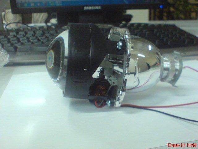

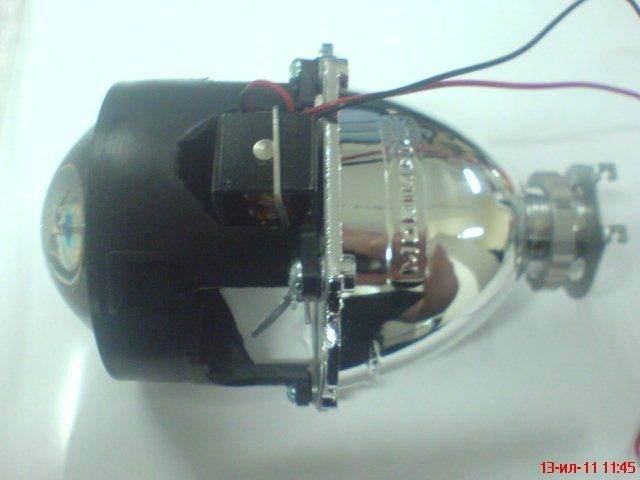

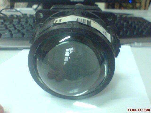

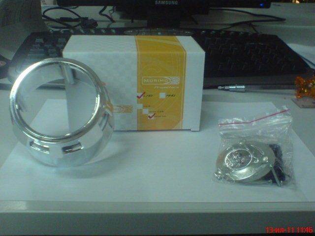

Вчера наконецто пришли модули Morimoto Mini H1 и Valeo H7 :twisted:
Моримото действительно похоже на оригинальные, т.к. эта надпись даже отлита на самом отражателе, и зделаны качественно.
Начинаем процесс внедрения. :D

Комментарий к файлу: Morimoto Mini H1 (упаковка, запчасти, блэнда)
DSC00290.JPG [ 48.92 КБ | Просмотров: 10733 ]

СергейS, во сколько обошлись?
Интересен результат примерки Валеовских линз - куда планируешь их воткнуть?

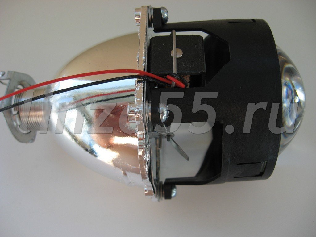

Что то Моримото совсем на себя не похож, внешняя поверхность не должна блестеть и никаких надписей тоже бывает.

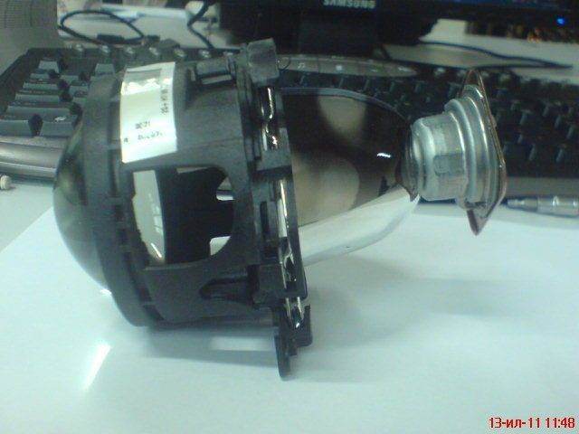

Планирую вместо отражателя дальнего, но придётся переделать (сказать точнее сконструировать) рамку, которая держит модули и облицовку маненько порихтовать, так как линзы Valeo ну очень здоровые, диаметр самой линзы 8,1 см. Сегодня подключал лампу H7, светит на стене зачётно.
Так это и есть натуральные моримото, а те что без надписи и с неблестящим отражателем с наружи - есть Galaxy 5. Сказать точнее, подделка под моримото, вот поэтому на них нет брэндовой надписи. :wink:
Я долго штудировал данный вопрос, да и судя по ценам, те что галакси, стоят в три раза дешевле чем те что я взял. :?

Что то здоровые у тебя Валео модули.....
Хотя линза в дальний в самый раз вписывается, там как раз родной рефлектор 80мм.
Но стоит раз десять отмерить, у меня сама тушка подобных модулей в корпус не влезает.
Вообще ты наступаешь на мои грабли - всё это Я как раз колдовал с Хэллой. И рамку переделывал и.......
Но всё упёрлось в корпус фары - не влезала толком, и маска родная мешала.
В общем для таких линз оказалось проще делать фару с нуля, что в мои планы не входило :)
Может новая серия у Моримомто пошла. Я свои брал напрямую с завода, т.е. оригинальнее некуда. А вот блестящие как раз Галакси.
Вот здесь:
http://forum.linza55.ru/viewtopic.php?id=313
изучают Моримото.
Caldina 95г. Рессорная 5Е АКПП.

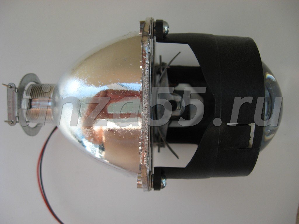

изучают Моримото.
у меня не такие. На моих внешняя сторона отражателей гладенькая, без лишних точек напыления. Внутренняя часть тоже зделана качественно.
Так что может это и есть какая либо другая (более новая ) моримото, но от тех фоток очень сильно отличаються.
Это просто потому что у меня раньше модулей небыло!!! (переделано из присказки Печкина с Простоквашино)
Добавлено спустя 19 минут 4 секунды:
closer_to_sky Вот видишь разницу:
Добавлено спустя 4 минуты 12 секунд:
Думаю, из чего же зделать держатель линз. С метала если делать то чем вырезать сие круглые отверстия? :oops:

DSC00289.JPG [ 43.8 КБ | Просмотров: 10731 ]
Комментарий к файлу: Мои моримото
DSC00287.JPG [ 48.3 КБ | Просмотров: 10730 ]
СообщениеДобавлено: Чт июл 14, 2011 8:30 am
Ну ППц )
Неуж то от слов к делу перешел.
Ну Зачетно конечно что модули взял.
Но Имхо под эти модули уже проще выточить пластину металлическую у Токаря, сделать будет проще раз ты в штатную пластину АГ их не стал пихать, И сделать Маску из Стекловолокна ибо в АГшную они не влезут.

Woolf, ..и корпус фар из стекловолокна....
Только от "глазок" тут получается ничего не используется :)
СергейS, я крепил напрямую к корпусу. Пластины просто не влезали по размерам.
У меня Валео прекрасно влезал в родную рамку вместо дальнего, её только на полсантиметра по краям надо было расширить.
Попробуй и свой примерить - у него задняя часть вроде такая же как у моего.
Не поленись - посмотри фото, что Я выкладывал.
Там где то есть примерка модуля от Валео.

Woolf писал(а):
Вот тебе ссылочки
спасибо :wink:
Добавлено спустя 2 минуты 26 секунд:
:D
неа, гораздо ширше
