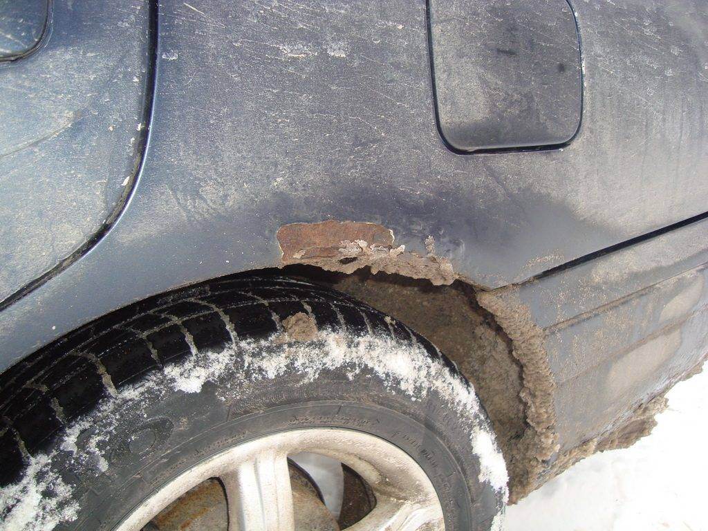

Требуется помощь по кузову, ибо сам далек как и чего надо делать....Вкратце - правую сторону (крылья, пороги) лучше менять, т.к. все в плачевном состоянии. Левая получше, но пузерей на краске много. Интересует что с этим можно сделать, а главное как? Пока собираю сведения, потому что прохладно еще, а в будующем хотелось бы заняться капитально, причем по большей части самому. Если поможете советом, то буду выкладывать фотки, чтоб было лучшее представление о чем вообще речь (ну и о прогрессе). Общее состояние вскоре выложу и буду ждать предложений. Сможете помочь? :s_o_s: Очень надо)))

Давай фото может что подскажем

Пока некогда, думаю только в выходные сделаю.

Вроде сделал...Какие есть соображения?

Ремкомплект арки напрашивается...

и крыло переднее...при хорошем раскладе и заднее правое не плохо бы....и рем комплект тогда не нужен будет...

Я собирался по правой стороне крылья поменять, а по левой надеюсь на ремкомплект. Есть другое НО - состояние железа под крыльями, будет ли их к чему приварить.
