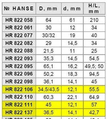

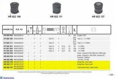

На старом форуме была про эти сайленты информация. Действительно. подходят HANSE HR 822106 (тот, что к кузову крепится) и HR822111 - тот, что в цапфу (вроде так пишется)
Но. В сервисе мне поменяли только 822106. другой поменять что-то не захотели. сказали - пока терпит... поэтому 822111 лежит. есть где-то таблица с размерами. найду - выложу.
!!!Размеры лучше проверьте :) прежде, чем заказывать!!!

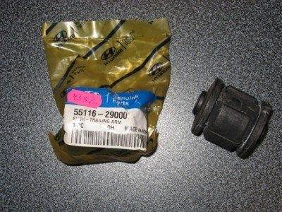

Так есть инфа!
Сегодня купил ОРИГИНАЛЬНЫЕ сайлент блоки, в реактивую тягу (продольную)
Оригинал, только Hyundai. Цена вопроса 30 гривен (150 руб)
