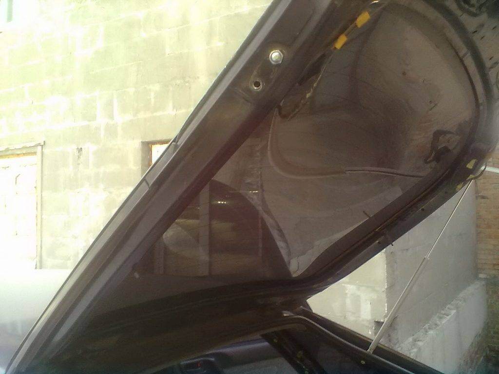

Crazy-Frog писал(а):
выложи фотографию на скока выше
выкладываю
--Не знаю,чье производство,для Ниссана,общая длинна была538.
Написано "Патрон",660 Ньютонов и номер модели PGS 1297QU.
Покупал за 18 $ за пару.
Открывают сами(летом в жару придерживаю сверху,шоб не прыгали).
Не шипят(пока).Стоят 7 месяцев.
За отсутствием бортмеханика фото делал телефоном сам(качество).
В стекле соседа(отражение) стою под задней дверью.
Рост-174+кроссовки,резина 185\65\14 ,прохожу свободно
