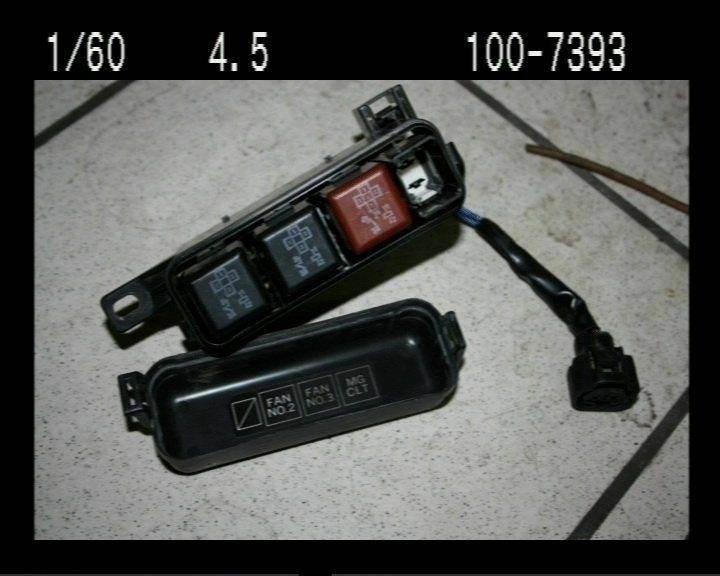

Кому такую штуку надо? Могу продать.
12225845_161.jpg [ 100.96 КБ | Просмотров: 15309 ]
СообщениеДобавлено: Вт июл 12, 2011 9:27 pm
Это с триэса? Что то вобще? Скока денег? У тебя Что вобще есть от триэса кондея?
СообщениеДобавлено: Вт июл 12, 2011 9:35 pm
Woolf писал(а):
Это с триэса?
Этот блок реле присутствует в кондейной проводке при любом моторе на Карине Е. Если мастерить, то он будет нужен.
Сам по себе отдельно ценен только самоделкиным или тем, у кого разбит при лобовом ударе (или при пожаре сгорел).
В клубных расчётах считаю уместным пивной эквивалент или символическую цену.

Так я вроде перечислял что у меня есть по кондею!? За эту коробочку 350р думаю. Со своей вчера срезал. :D
