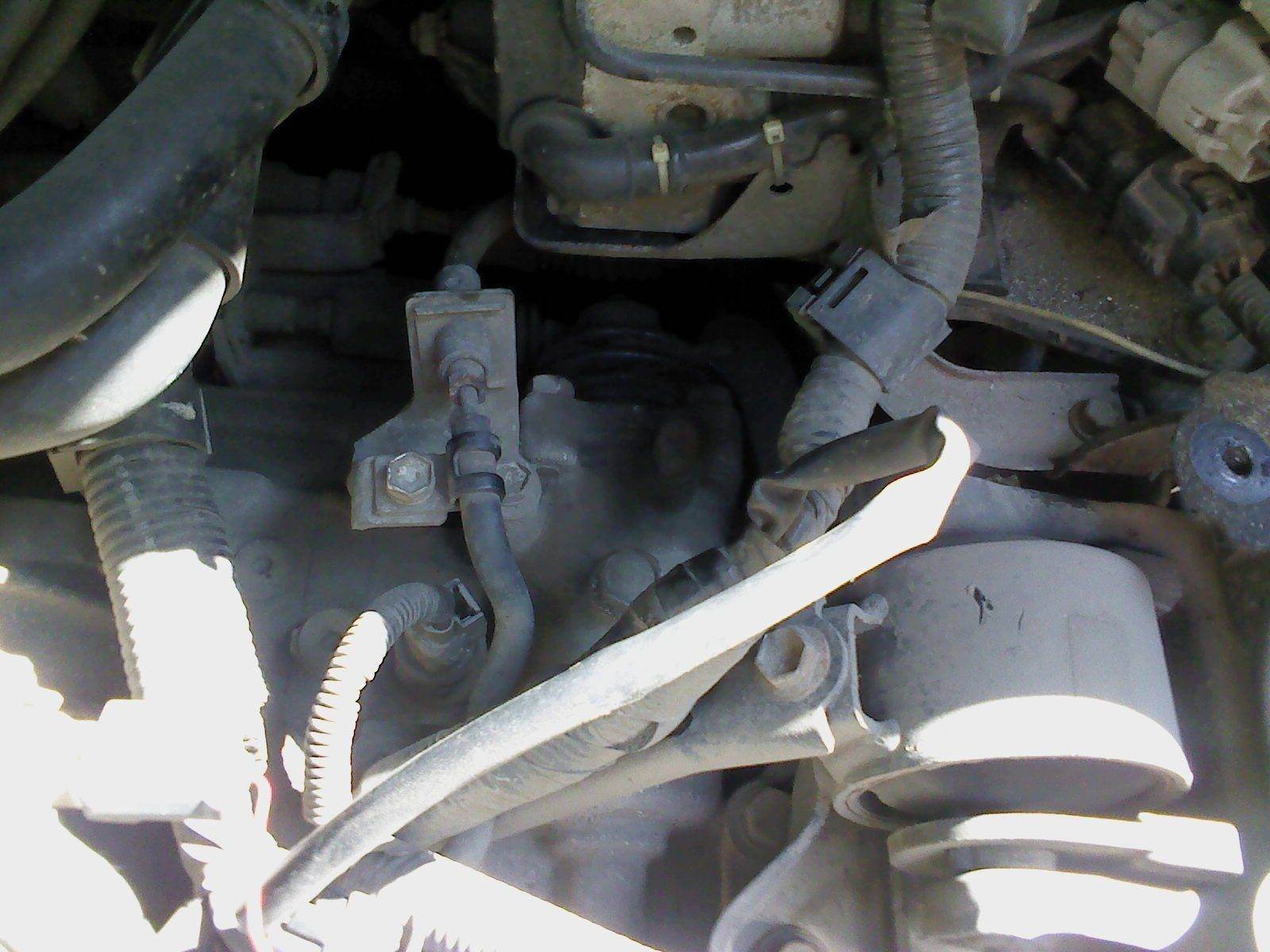

вот эта штука :)
DSC05958.JPG [ 249.09 КБ | Просмотров: 4392 ]
DSC05959.JPG [ 237.08 КБ | Просмотров: 4396 ]
СообщениеДобавлено: Пн июл 11, 2011 10:14 pm
Mr_Nuke писал(а):
штука
Хехе. Эта штука - механизм выбора и переключения передач. %-)
Там есть вал с рычагом, на нём собран целый бутерброд из кулачков и ограничителей. Под гофрированным пыльником есть и сальник. Но меняется он только после извлечения вала, а для этого надо с него весь этот "бутерброд" демонтировать, вынув всю конструкцию в сборе из корпуса КПП.
А вот сверху на нём колпачок (пимпочка) - это и есть сапун, для вентиляции картера КПП. Словом, отсюда могло выплеснуться только трансмисионное масло, ничего иного.

тупо порвался сальник, или причина может сидеть глубже?
Вот это он на схеме?
http://www.japancats.ru/Toyota/Parts.as ... c001ef4e6a
