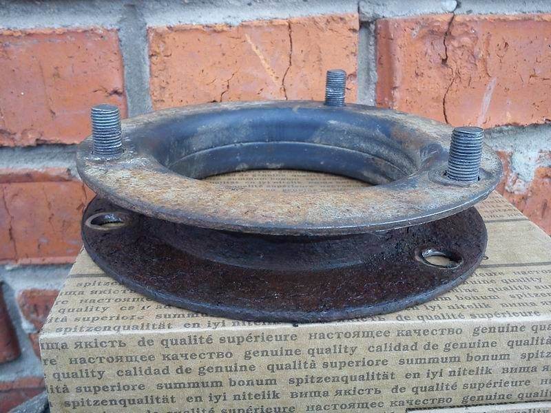

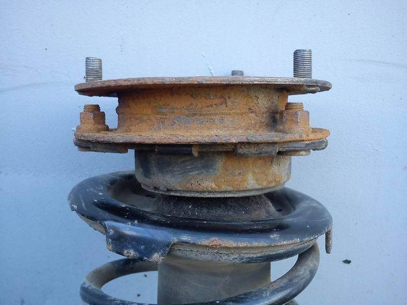

СообщениеДобавлено: Пн июл 11, 2011 3:27 pm
Тут народ как-то интересовался, как у меня машина поднята. Дошли руки до замены стоек, сам увидел эти проставки. Вот такие звери поверх штатных опор установлены впереди (30мм) и сзади (35мм):
DSC04474.jpg [ 55.23 КБ | Просмотров: 15925 ]
DSC04476.jpg [ 103.09 КБ | Просмотров: 15924 ]
СообщениеДобавлено: Пн июл 11, 2011 3:38 pm
Vitek
Неужели что-то фебестовское купил?
СообщениеДобавлено: Пн июл 11, 2011 3:41 pm
Виктор77 писал(а):
фебестовское купил?
Дык стойки ж менял. Вот и накупил резиновых прокладок под пружины. А что - плохой бренд? :o
СообщениеДобавлено: Пн июл 11, 2011 3:42 pm
Vitek писал(а):
плохой бренд?
Очень.
СообщениеДобавлено: Пн июл 11, 2011 3:45 pm
Виктор77
Неужто хуже, чем RBI? Думаю, для подкладок под пружины это не страшно. :D
Да и при замене выяснилось, что передние опоры были разные, одна из них 99% Febest. Я на ней три года откатал (сколько до меня - неизвестно), проблем не было.
