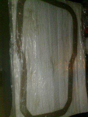

Почему? Разве просто на Герметике будет лучше чем с ней?
Вчера при разборке багажника она под руку попалась Ajusa фирма номер 14059700
13072011069.jpg [ 56.18 КБ | Просмотров: 1282 ]
СообщениеДобавлено: Чт июл 14, 2011 10:55 am
Сообщения: 1867
Машина: Toyota Sera
а ты сними поддон и посмотри, там даже специальные канавки для заливки герметика, сомниваюсь что эта говеная прокладка даст толк
На правильном герметике правильно приклеенный поддон? Да это просто непроходимая преграда для течи! Лучше любой прокладки однозначно. Тем более, если сравнивать с какими-то поделками сомнительного качества.
СообщениеДобавлено: Чт июл 14, 2011 10:59 am
Сообщения: 1867
Машина: Toyota Sera
я свой еле оторвал ))))
СообщениеДобавлено: Чт июл 14, 2011 11:02 am
Поподробнее насчет правильного герметика можно ? и насчет правильно приклееного?
СообщениеДобавлено: Чт июл 14, 2011 11:07 am
Woolf писал(а):
Поподробнее
Да уж не раз обсуждалось...
Повторюсь: я использую оригинальный. И обязательно зачищаю поверхности, не повреждая краску. И обязательно обезжириваю. И наношу герметик валиком (колбаской) диаметром порядка 5 миллиметров ,а не размазываю по плоскости. И соединяю поддон с блоком сразу, а не "даю подсохнуть", как ошибочно делают многие...
