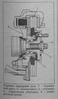

Woolf
кстати да, про гул правильно подмечено- если есть гул, то подшипник 100%
а гайка та, что из ступицы торчит это гайка на внешнем шрусе, погоду по "люфту колеса" она тебе не делает :wink:
Рисунок1.jpg [ 75.91 КБ | Просмотров: 13912 ]
