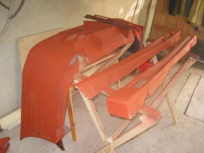

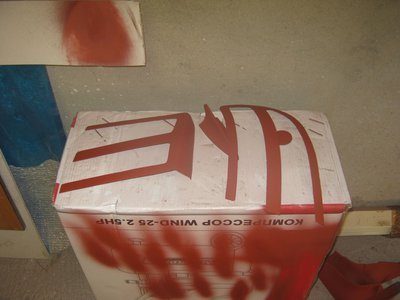

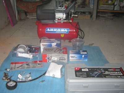

Отписываюсь по теме,прикупил компрессор и кучу краскопультов,с дюзами 0,7,1,4 и 1,7,ну и на 2,0,ну и еще всяких прибамбасов.Уже все,что задумал загрунтовал,получилось не совсем нормально,но уже все исправил.Собственно в чем вопрос,краску будут на подборе мешать,за мной выбор лака,остановился на Брюлексе или Солиде,чем лучше :).Ну и так картинки до кучи,потом результат скину :)

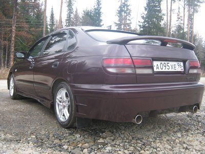

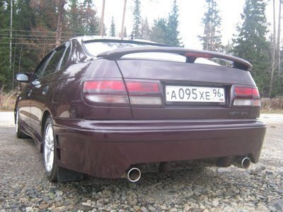

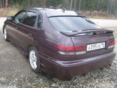

Наконец то я сделал это ).На всем пути меня подстерегали какие то нестыковки и трудности.Во первых все началось с грунта, самой большой ошибкой было выбрать красный, надо было черный взять, потому как любые сколы красный все таки заметнее на моем цвете, чем черный, грунт я развел сильно густо, поэтому он лег шагренью, пришлось все это потом зашлифовывать.С краской тоже не пошло, потому как по приезду на подбор, мне объявили, что колористка в отпуске, пришлось ждать ее выхода, в другой подбор не пошел, так как она мне уже краску готовила и в цвет хорошо попала.В итоге все таки краску мне намешали и в назначенный день я собрался покрасить, не тут то было, в гараже свет отключили, но все таки я решил добить, чего бы мне это не стоило.Собрал все барахло в свой пепелац и ломанулся в сад, краска легла хорошо, а с лаком вышла засада, навроде и лак не дешевый взял, в магазе сказали, что разводить не надо, в итоге он тоже густой оказался и лег шагренью, из далека конечно не видно, но все равно обидно (.Самая большая лажа получилась с зеркалами, покрасил вообще идеально, но гребанная погода все испортила, так как в саду я ночевать не планировал, пришлось ехать домой, конечно же пошел дождь, и вся покраска зеркал пошла на смарку (, попробую попозже зашлифовать лак, мож чего и выйдет.Еще один касяк, не знаю по каким причинам, мож лака немного не доложил, но в некоторых местах краска плохо держиться, на изгибах, благо места не очень заметны, надеюсь вся не отпадет.Ну а кто сказал, что с первого раза все получиться, бум в следующем году тренироваться, благо красить есть еще много чего ).С погодой у нас реально не пошло, поэтому фотки, какие сегодня до дождя успел сделать.

я что то не понял ты что прям на улице красил ? :ni_zia:

Ну да пришлось,просто меня уже достало полуразобранным ездить,да и обстоятельства так сложились или сейчас или никогда,не известно еще когда в этом гараже бы еще свет включили.Мусора на бампере и порогах вообще нет,на масках на фары присутствует,так как я их уже в сарае красил,а там с пылью вообще жесткач.

все понятно ну впринципе тоже с этим сталкивался .иногда даже в неподготовленном гараже получается лучше чем в камере умельцы красят

Поздравляю, нормально получилось.

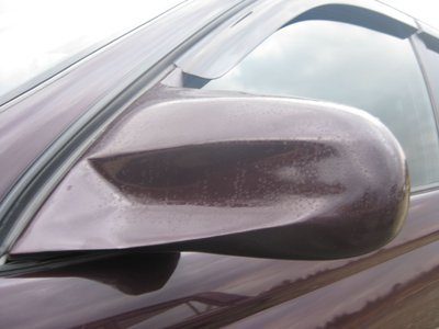

У тебя зеркала теперь не складываются что-ли?

Нет,за три года,если не больше не пользовался этим складыванием,так что не вижу никакой проблемы :)
