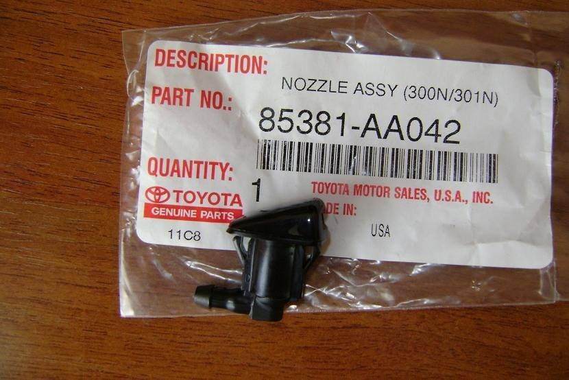

Предисловие:
Поделюсь своим открытием, так как многие этого не знают.
По моим предположениям в оригинальной Тойотовской форсунке находится клапан, который открывается при некотором давлении. По типу омывателя фар, только на гораздо более низкое давление.
Предполагаю, что он встроен для поддержания стабильного (более высокого) давления в магистрали омывателя и устранения потёков по капоту.
Такие мысли возникли после распиливания старой забитой форсунки, причины были те же самые. Так эти клапана в форсунках настолько забились , что продувка в обе стороны не помогала. Пришлось высверлить эти клапаны, после этого, форсунки заработали, НО превратились в полный аналог жигулевских и работали отвратительно!
Б/у были сняты с первой подвернувшейся на разборке карины. И сразу все нормально заработало.
Заказал себе с форсунки с 30й Кэмри (2006г), те что веничком брызгают, они в отличии от Вольвовских, с клапаном, и подтёков не должны давать. Ну и мне лично просто слово Вольво, не нравится :)
Приедут отпишусь. номер 85381AA042
Наконец-то забрал форсунки омывателя от Камри и поставил. Платил 14 $. за шт. (за ценой влом было гонятся, пошел в магазин и купил)
Встают как родные, но надо куском трубки запастись, у них трубки не в бок как на родных, а вперёд и длины трубочек немного не хватает. Я от таза трубку купил и отрезал сколько надо.
Ждал что будет классно, но не думал что настолько!
Омывание стекла теперь просто супер!!!
Теперь очистка стекла на 2 сек быстрее происходит!
Накрывало стекло когда нибудь пеленой грязи от встречной?
Так вот 2 сек на скорости 60 км/ч - это 33 метра!
И никакой возни с настройкой писялок.
Рекомендую всем, срочно бежать лететь и заказывать!

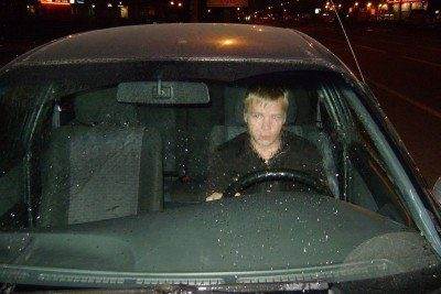

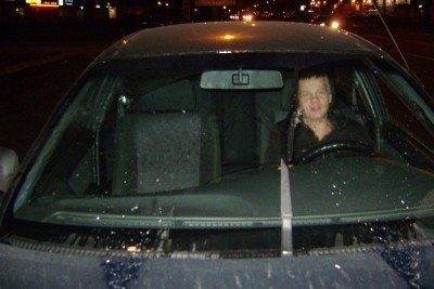

Flylo писал(а):
если можешь скинь фото как твои писают
вот как они писают,только не очень видно наверно,ночью фоткал :)
DSC00390.JPG [ 517.27 КБ | Просмотров: 36479 ]
DSC00394.JPG [ 603.14 КБ | Просмотров: 36484 ]
DSC00395.JPG [ 532.84 КБ | Просмотров: 36494 ]

мда уж и весь капот мокрый.
есть ли люди кто видел вольвовские и эти? а то уж подумал поменять а тут вон оно как.
просто ИМХО от вольвы лучше писают.
