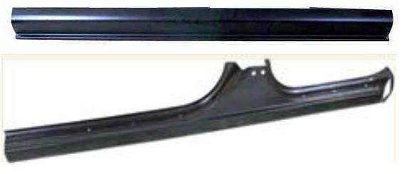

Завтра на производстве попробую изготовить образец по шаблону из листовой стали 1,2 или 1,5 мм. Выложу вечером фотки того что получится. Возможно удасться снабжать форумчан недорогими порогами. :)
На карину существуют пороги 2-х видов, как я выяснил: прямые и с удлиненной центральной частью, (см. фото). Я смогу сделать прямые с вырезом под центральную стойку.

Не знаю как сказать.В общем один чел обьяснял,что пороги должны делаться с припуском,иначе при сварке уходит длина порога и кузов деформируется.Если я не прав поправте.
