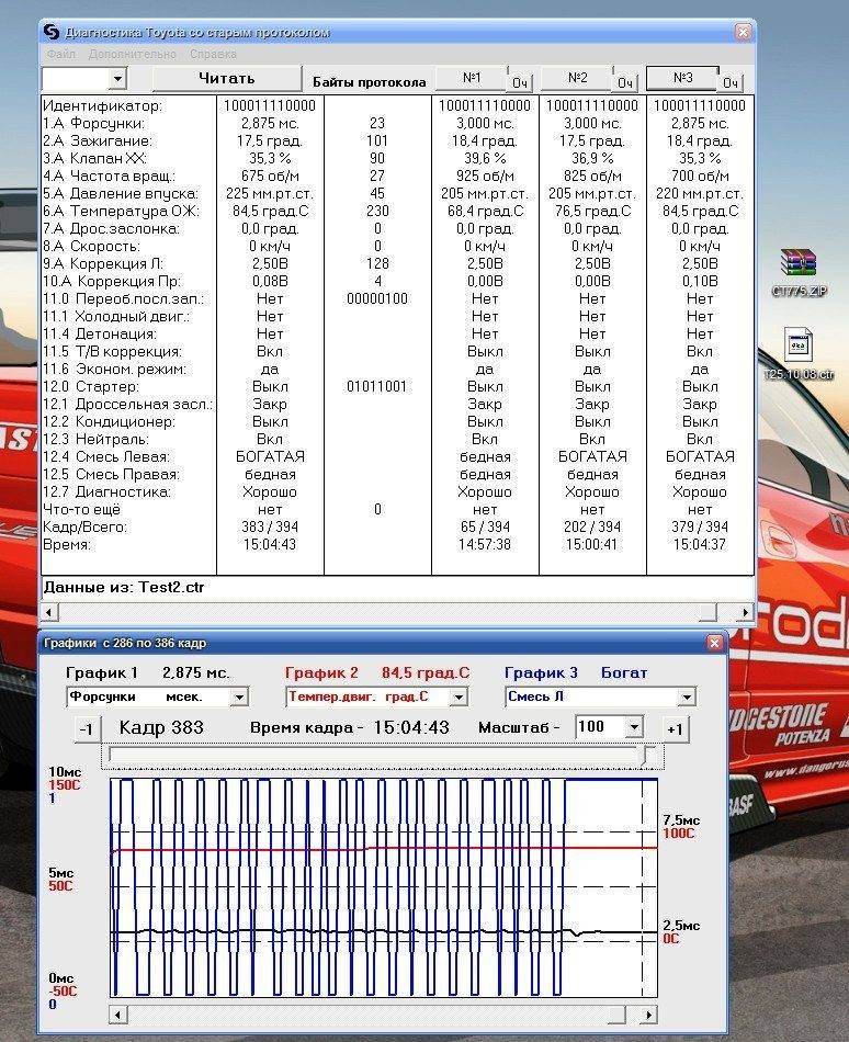

В продолжение темы:
Был найден альтернативный переходник USB-COM BF-810, фото ниже. С этим дэвайсом диагностика получилась нормальной и "ровной", в связи с этим можно условно рекомендовать его к применению. Продается во многих компьютерных магазинах. Так как тест начал с повторной попытки "завести" переходник указанный ранее (неудачно), диагностика в прилагаемом файле начинается с частично прогретым движком до полного прогрева, ХХ.
Комментарий к файлу: Рабочий переходник.
usb-ser-09m.jpg [ 111.7 КБ | Просмотров: 16815 ]
Комментарий к файлу: До полного прогрева.
TEST.jpg [ 258.12 КБ | Просмотров: 17053 ]

СообщениеДобавлено: Сб окт 25, 2008 7:43 pm
Даааа, красота :) Я еще никогда не видел такой бессбойной записи :) И это с тем же ноутом и кабелем?
По двигателю могу сказать, что все на ХХ замечательноо, осталось посмотреть запись во время езды :)

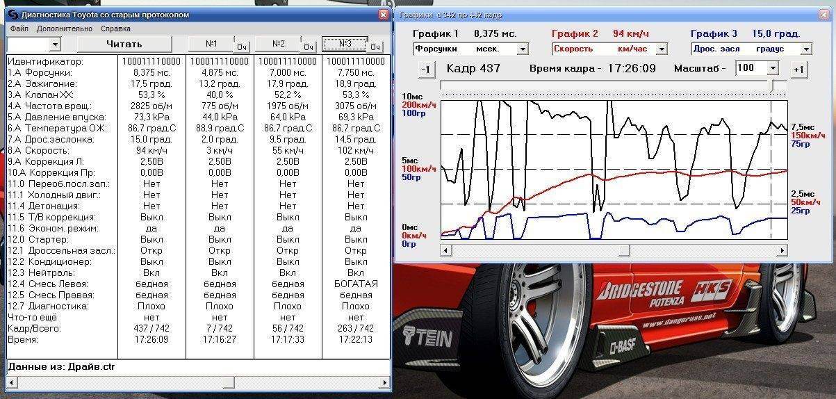

СообщениеДобавлено: Сб ноя 08, 2008 5:06 pm
Сообщения: 236
Снял полную статистику, выкладываю на суд общественности :) . Включаться в ЭБУ не стал, сняв перчаточный ящик увидел картину маслом - достаточно плотная набивка жгутов, все это увязано стяжками + изолента, не стал ворошить это электронное гнездо, и протянул пару проводов из моторного отсека, мимо водительского стеклоочистителя, через дверь, и ничего, сильных помех не поймал.
Комментарий к файлу: Движение
Drive.jpg [ 249.51 КБ | Просмотров: 17038 ]
