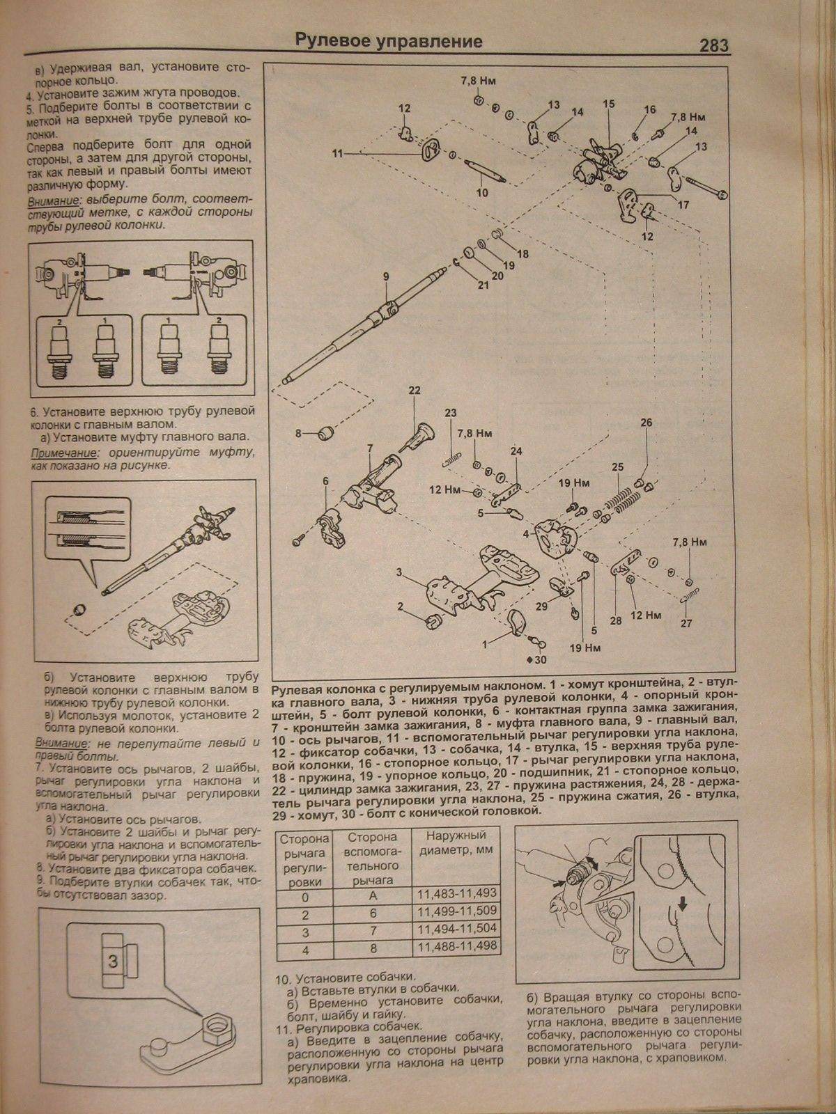

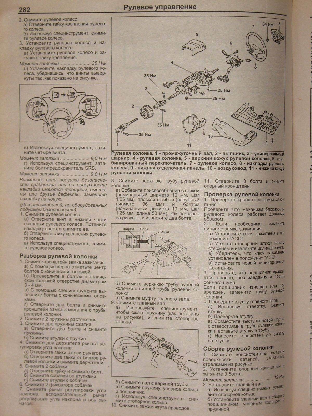

СообщениеДобавлено: Ср авг 13, 2008 4:03 pm
Рулевая колонка
284.jpg [ 323.12 КБ | Просмотров: 15823 ]
283.jpg [ 341.87 КБ | Просмотров: 15851 ]
282.jpg [ 385.83 КБ | Просмотров: 15881 ]
281.jpg [ 361.38 КБ | Просмотров: 15873 ]
