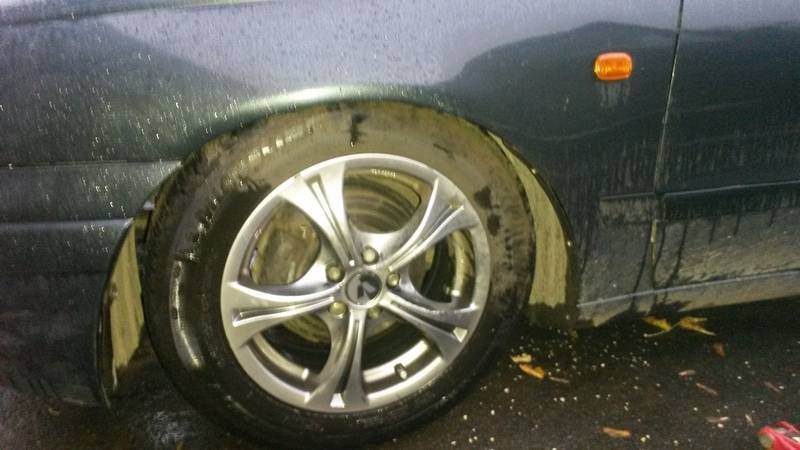

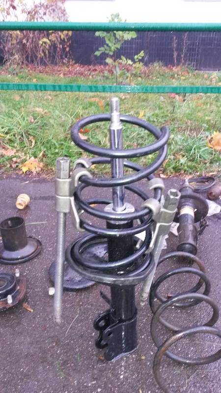

Провозился 3 часа, пытался одеть пружину на амморт - безуспешно. Старую пружину тоже не одеть, она лопнула, так что теперь машина стоит на амморте без пружины.
20141012_171252.jpg [ 207.12 КБ | Просмотров: 9168 ]
Видно, что стяжки уже уперлись друг в друга и сильнее их стянуть нельзя. Но сжатия недостаточно, что бы одеть верхнюю опору. Что я делаю не так? Сейчас, на фотографии, каждая стяжка зацепила 3 витка. У меня не получилось расположить стяжки, что бы обе зацепили на виток больше. Ну а если одна стягивает 3 витка, а другая 4 - то пружина гнется и толку от этого мало.
Дайте совет
IMG-20141012-WA0002.jpg [ 156.67 КБ | Просмотров: 9168 ]
СообщениеДобавлено: Вс окт 12, 2014 8:46 pm
Сообщения: 205
Двигатель: 4a fe не лб
Я пользовался другими стяжками. А так можно под поднятую машину поставить пружину. И опустить домкрат. Сжатую пружину стянуть проволокой и достать. Дальше сборка.
СообщениеДобавлено: Вс окт 12, 2014 9:30 pm
Сообщения: 2765
Репутация: 124 [ ? ]
Двигатель: 7A-FE lb
igorjan
У меня замена пружины, пружина, соответственно новая и сжимать ее надо уже снятую.
СообщениеДобавлено: Вс окт 12, 2014 11:04 pm
Сообщения: 205
Вот именно. Пружину под машину и стянуть. А потом ставить опорник и раскручивать проволоку.
СообщениеДобавлено: Пн окт 13, 2014 12:01 am
Сообщения: 2765
Двигатель: 7A-FE lb
Не понял, давай еще раз!
На амморт ставлю ставлю пружину без пыльника и отбойника, сверху ставлю опору пружины и вставляю в машину, опускаю машину, фиксирую пружину проволокой, поднимаю машину, ставлю все как следует?
Если так, то как мне зафиксировать амморт без подшипника, когда буду опускать домкрат? Ведь сверху то он будет болтаться. И что за проволока такая, которая способна выдержать силу пружины?
Если честно, то очень стремно. Тут на форуме где-то читал про оторванные пальцы. бррррр. Научиться бы пользоваться стяжками, это же не нормально, что их не хватает
СообщениеДобавлено: Пн окт 13, 2014 12:44 am
Сообщения: 388
Двигатель: 1.6 4A-FE
может стяжки другие попробовать, эти какие то старанные
я себе вот такого плана купил, проблем не возникало
http://www.rust-am.narod.ru/photos/tehnika/DSCN1435.JPG
JT153ATK000012918
СообщениеДобавлено: Пн окт 13, 2014 12:46 am
Сообщения: 2765
Двигатель: 7A-FE lb
[quote="Jaguar"][/quote]
Ты так же за 3 витка стягивал?
СообщениеДобавлено: Пн окт 13, 2014 12:50 am
Сообщения: 388
Mr_Nuke
точно не помню, но вроде на 3, а вообще с такими можно и больше витков зацепить.
JT153ATK000012918
СообщениеДобавлено: Пн окт 13, 2014 12:52 am
Сообщения: 312
Откуда: Украина
Mr_Nuke
Возьми еще пару стяжек и продолжай стягивать
СообщениеДобавлено: Пн окт 13, 2014 9:59 am
Сообщения: 205
Под машину ставишь стоя одну пружину без всего и опускаешь машину на неё. Она сжимается от веса авто. Стягиваешь проволкой между витков. И все собирай. Я не знаю как ещё объяснить. Видео что ли снять.
СообщениеДобавлено: Пн окт 13, 2014 10:10 am
Сообщения: 2765
Двигатель: 7A-FE lb
igorjan
Да ты чего, если пружина выскочит, стрельнит так, что мало не покажется!)
СообщениеДобавлено: Пн окт 13, 2014 10:16 am
Сообщения: 205
Ни фига она не выстрелит. Она прижата огого. Я тоже очковал. А в итоге пять минут работы и готово.
СообщениеДобавлено: Пн окт 13, 2014 11:18 am
Сообщения: 1736
Откуда: Чебоксары-Цивильск
так же стяжками как у Jaguar менял недавно пружины вкруг у зёмы (Apostol21) - проблем не испытал.
