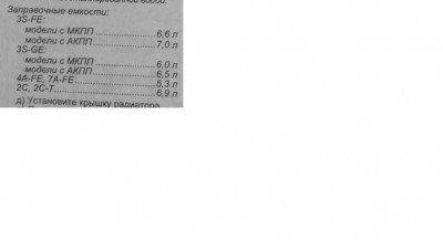

Товарисчи каринаводы, а сколько антифриза в (литрах) заливать? :? И кто-нибудь пробывал AWM G12, как служит?

только в один бачок?!?! для разъяснения ситуации скажу, что я меняю радиатор и заливаю антифриз занова...
iz Bukvar4ya
V.JPG [ 18.11 КБ | Просмотров: 15758 ]

Спасибо, за помощь!!

На выходных менял антифриз, залил красный концентрат в соотношении 3л концентрата на 3л дист. воды. Итого залил 5,5 литра, в радиаторе полно, в расш бачке между мин и макс. В легионовском справочнике указано 6,6 л. А почему у меня влезло меньше?

Сообщения: 2024
Откуда: серов
в печке осталось

Сообщения: 3255
Откуда: Самый Север МО
и в блоке

Из блока точно слили, а вот с печки? Помню что просил включать печку, значит тоже слил или как с печки сливаеться?
Всю жидкость без снятия того или иного агрегата никогда не слить.

Сообщения: 3255
а че ее всю сливать то.. ну осталось чуть.. это не страшно. вот если бы промыть все силитом.. или какой нить другой штукой.. только вот помпа не любит такого.
