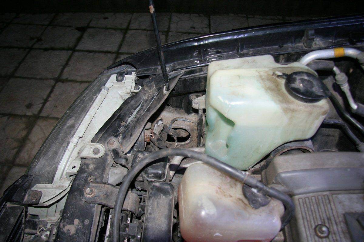

Глянул и что-то не нашёл там у себя никакого разъёма. По каталогам тоже непонятно куда это реле ставится.
Ты не мог бы показать на фотке конкретное место?

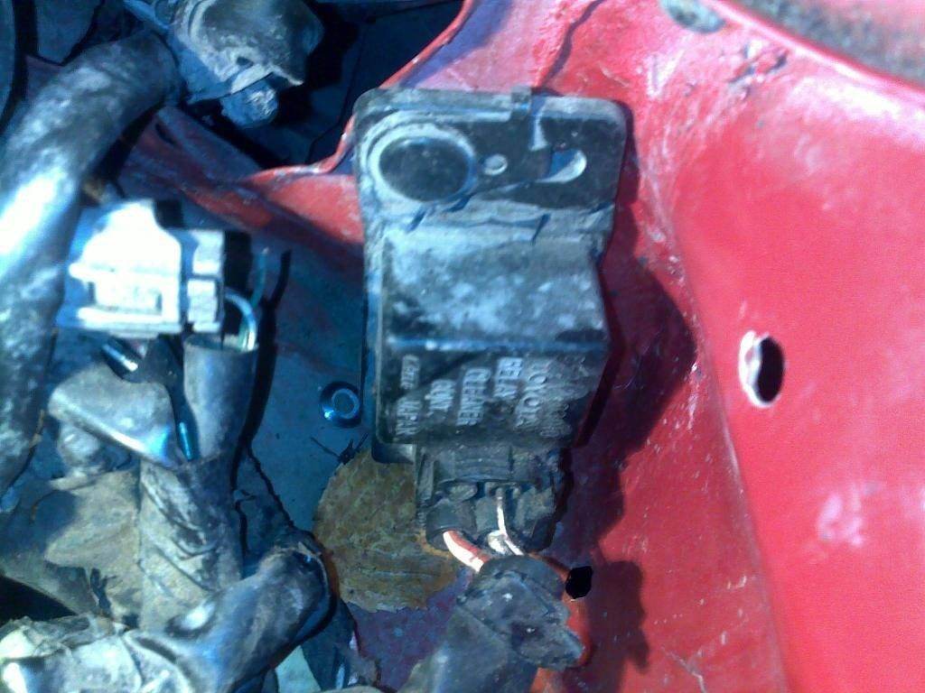

Разьем может болтатся в крыле,а выглядит он вот так.

Freeman
Ты имеешь ввиду под бачок омывателя? Если да, то под ним ещё не смотрел. Погляжу на днях.
Никита
Спасибо за фотку! Я так понимаю, реле закреплено под планкой телевизора сразу за фарой (под распоркой капота)? А то немного непонятно что за место на фотке... На схемах japancats это реле вообще висит в районе моторного щитка за тормозным бачком. В общем, поясни плиз, где это фоткано.

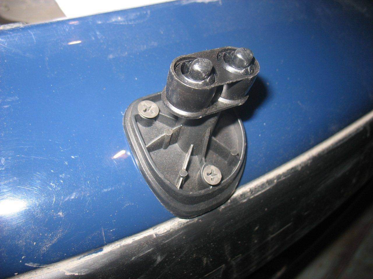

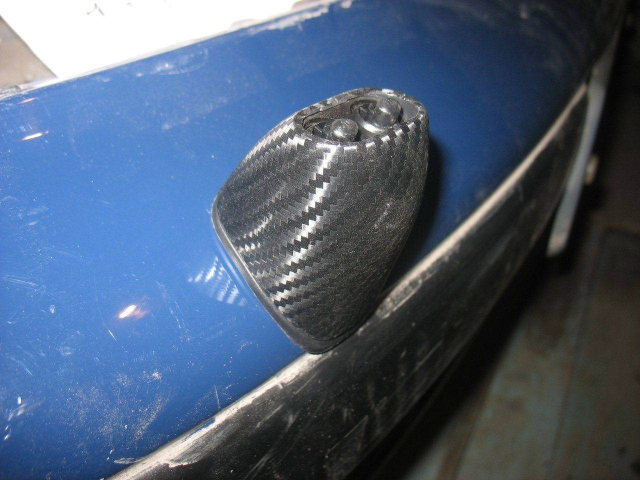

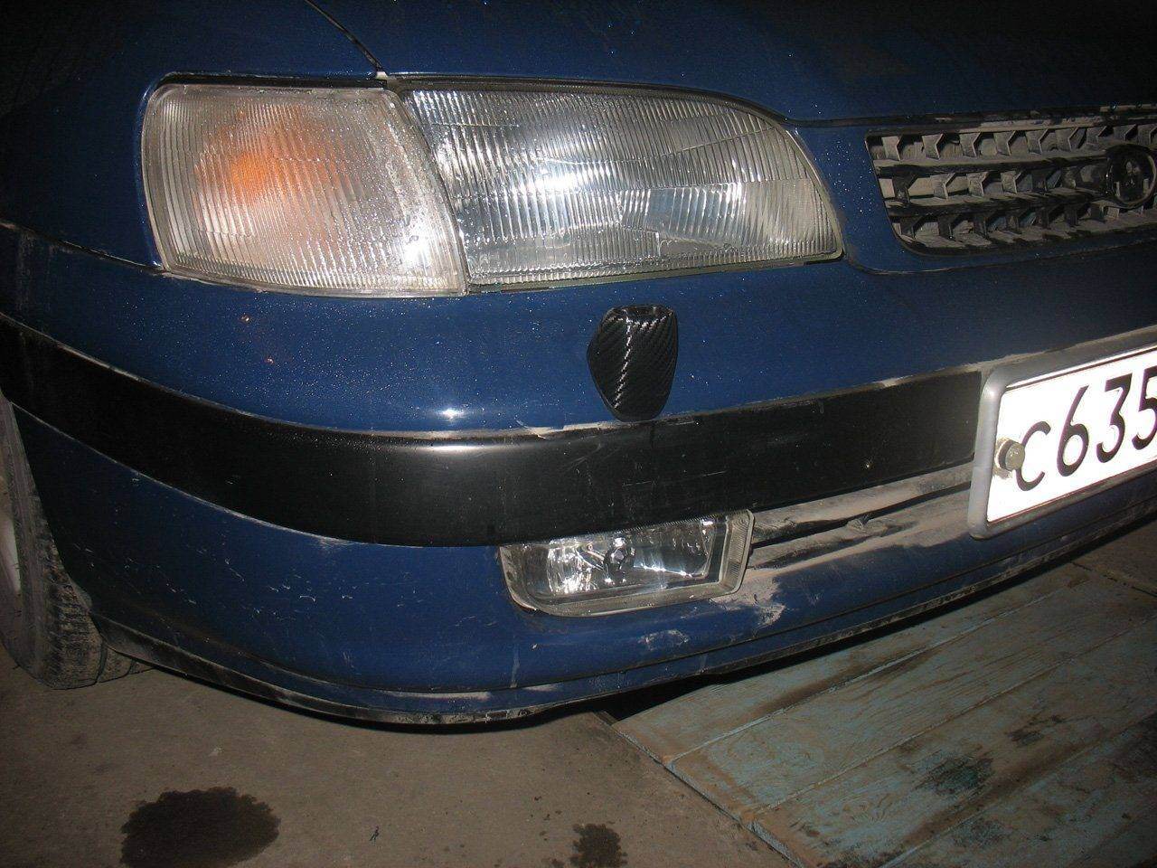

Позволю себе не писать текст по новой, а продублирую с драйва.
Особо расписывать нечего, установка по сути проста, по факту усложнена тем, что делалось подобное впервые, как и многое другое с машиной =), плюс не снимал бампер, как делает большинство.
Помыл место работы — бампер, фары, последние были демонтированы и притащены домой. Заклеил предполагаемые места установки форсунок строительным скотчем, разметил с помощью корпуса кокнретные позиции.
Просверлил отверстие под патрубок, отверстия под саморезы. Наживулил форсунку и закрепил.
Так как корпуса держались на честном слове, пришлось принять радикальные меры — привинтить саморезом все это добро, выглядит колхозно, но мне побоку, главное, что не потеряю по дороге. Потом придумаю что-нибудь эстетичное.
Шланги одевались вслепую через окошки между бампером и телевизором, так как фары были сняты и не мешались. С помощью большого количества ругательных слов и истошного попердывания шланги были одеты и затянуты хомутами. Вот так выглядит все это безобразие изнутри бампера.
Тройник расположен по центру, держится хомутом к центральному кронштейну решетки радиатора. Насос как и полагается на специально предусмотренном для него месте.
Фото далее...
IMG_4570.jpg [ 459.61 КБ | Просмотров: 8294 ]
IMG_4572.jpg [ 445.19 КБ | Просмотров: 8294 ]
IMG_0002.JPG [ 329.34 КБ | Просмотров: 8294 ]
IMG_0007.JPG [ 391.86 КБ | Просмотров: 8293 ]
IMG_0008.JPG [ 362.95 КБ | Просмотров: 8293 ]
IMG_0009.JPG [ 361.21 КБ | Просмотров: 8293 ]
IMG_0011.JPG [ 366.8 КБ | Просмотров: 8289 ]
IMG_0014.JPG [ 386.09 КБ | Просмотров: 8289 ]
IMG_0016.JPG [ 338.11 КБ | Просмотров: 8289 ]
IMG_0017.JPG [ 321 КБ | Просмотров: 8288 ]
IMG_0018.JPG [ 436.04 КБ | Просмотров: 8288 ]
IMG_0019.JPG [ 450.23 КБ | Просмотров: 8288 ]
Шланга кстати мне хватило и даже осталось сантиметров 25 еще.
