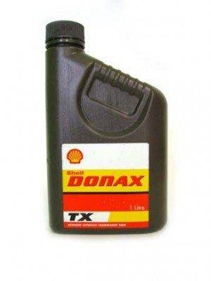

я дак стараюсь чтоб МАХ была.. или чуть выше... проверь, стоит она не так дорого (масло для автоматических коробок передач розового цвета)
я себе заменил жижу на Shell Donax TX, доволен
donax_tx_1l.jpg [ 27.93 КБ | Просмотров: 6015 ]
