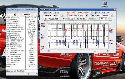

Выкладываю свои результаты тестирования.
Скажу сразу, получилось не так красиво как у некоторых, и большинство цифр показывают погоду на Луне. Кабель пробовал без экрана и с ним, с конденсатором и без, показания "кривят" в любом случае.
Какие можно сделать выводы по состоянию авто на основе этого ?
Комментарий к файлу: Прогрев.
TEST.jpg [ 226.54 КБ | Просмотров: 98478 ]

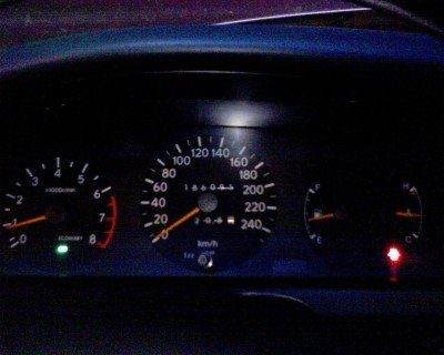

Комментарий к файлу: Состояние приборки примерно на 380-м кадре Test2
DSC00067.JPG [ 144.66 КБ | Просмотров: 97445 ]

помех нереально много. какой кабель? длина?
Добавлено спустя 4 минуты 58 секунд:
и какието данные странные в Test2.ctr

Странно, у меня тоже экранированая витая пара 3 м, плюс гдето метр переходник ком-юсб. Но таких помех небыло. И что то у тебя температура сильно высокая. Тем более сейчас не лето и скорость больше 100, а у тебя температура 120. Ты правильно подключил?
Я специально вложил фото приборки, там четко видно, что температура в норме. Если открыть файлы со статистикой, там проскакивают кадры с условно-нормальными цифрами. Скорость - это глюк, съемка производилась на месте, при прогреве.
Насчет помех, так понимаю, что у всех графики красивые и ровные ?
120 это норма?:)
Может у меня датчки температуры на мозги глючит (еще ни кто не отписался как у него), но у меня уже при 50 градусах стрелка была в "рабочем" положение.
это не наводит мысли, что что то не то, может не так подключил или еще что то.
Есть помехи, но не такие как у тебя, у тебя скорее гафик помех, а не нормальных показаний:)

Может кто еще выскажет свое мнение, по результатам диагностики выше ?
Если полистать кадры, там есть и вразумительные цифры, например время форсунок - 1.9 мс, это нормально ?, температура двига около 90 гр. и т.д.
У кого есть мысли по поводу сильных помех ?, кабель в двойном экране был, кондер тоже присутствовал.
СообщениеДобавлено: Вт окт 21, 2008 10:03 am
Зарегистрирован: Ср окт 15, 2008 1:40 pm
Сообщения: 56
Судя по всему это у Вас не помехи, а идёт сбой синхронизации. Это может быть из-за медленного компа или тормозного перходника USB-COM. Также во время тестированя необходимо завершить все неиспользуемые приложения. Опишите при каких условиях и на каком железе проводили считывание.
СообщениеДобавлено: Вт окт 21, 2008 10:42 am
Сообщения: 236
Вот это уже по существу и ближе к делу !
Арсенал:
1. Lenovo ThinkPad T61
2. USB-COM KIT BM8050
http://www.megachip.ru/item.php?item_id=642562
3. Заводской консольный кабель, двойной экран, 1м.
Весь сторонний софт во время считывания - отключен.
Считывание производилось на холодной машине (ночь в гараже), до момента полного прогрева двс.
Сомнение в этой связке может вызывать только переходник, хотя как заявлено, он корректно транслирует все сигналы СОМ порта. Если найду другой, буду пробовать с ним.
СообщениеДобавлено: Вт окт 21, 2008 12:20 pm
Сообщения: 56
Кто-то из Питера делал шнур и снимал показания, даже с Beso катался. Кажется это был Пётр. Я бы на Вашем месте написал ему в личку и встретился с ним. Там бы уже опытным путём установили что даёт эти сбои. ;)
СообщениеДобавлено: Вт окт 21, 2008 2:50 pm
Сообщения: 1935
Репутация: 60 [ ? ]
Ага есть у меня и шнурок и ноут и программка ))))
так что днём на шоссе Революции у ГАИ, или вечером на Ваське
