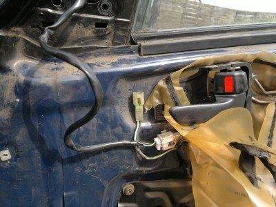

Сегодня менял зеркало увидел неопознанный разъём,весь в догадках,думаю что это обогрев,так ли это?

СообщениеДобавлено: Вт июн 14, 2011 7:45 pm
Ctazzz писал(а):
что это обогрев
А не для пищалок? :)
СообщениеДобавлено: Вт июн 14, 2011 8:10 pm
Сообщения: 843
Откуда: Москва/Братиславская
это выход для пищалок)
СообщениеДобавлено: Вт июн 14, 2011 8:11 pm
Ctazzz писал(а):
что это обогрев
Точно для пищалок! Цвета проводов можно глянуть на динамиках, должны совпадать!

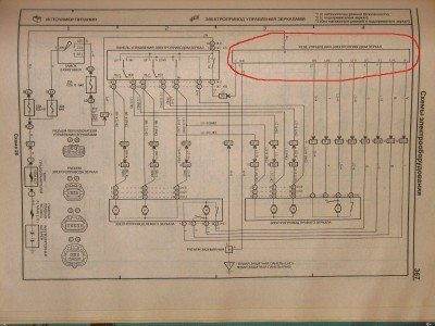

Народ, может кто знает где реле управления электроприводом зеркал находится?

Такой блок тока на коронах стоит праворуких у которых зеркала складываются. У нас тока кнопка регулировки в двери ну и подогрев у некоторых!
СообщениеДобавлено: Вт июн 14, 2011 8:45 pm
точно не обогрев обогрев идет в том же штекере что и управление. там 5 проводов 3 управляющих) и 2 на обогрев.
это выход для пищалок, я кога у себя такой увидел сперва подумал что концевик складывания зеркал)

Круто,теперь нужно мутить в треугольник зеркала подиумы,жалко папы для этого разъёма нет.Никто не знает где такие можно приобрести,видел на коронаклабе,ценник неадыкват :o

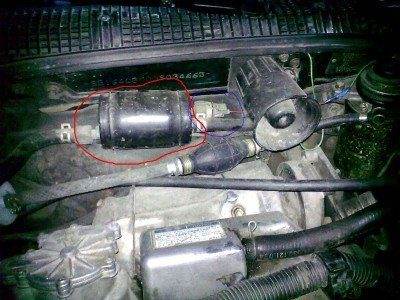

Народ, подскажите плз, какую функцию выполняет это устройство, и самое главное:на фига там какой-то датчик/эл.клапан? че он должен делать и какой принцип работы. через него проходит ваккум для вак. усилителя тормозов, я отсоединял входной вакуумный шланг при работающем двигателе - но ничего ,ни на приборах и ни где не менялось...
Посути наверно это ресивер вакума а внём датчик вакума при изчезнавении вакума на панели должна загораться лампа, скорее всего ручника так как мотор дизельный и у него стоит вакумный насос приводящийся в действие приводным ремнём который могёт порваться и превести к аварийной ситуации. Наверно надо посмотреть в приборке лампочки и проверить их на целостность.
