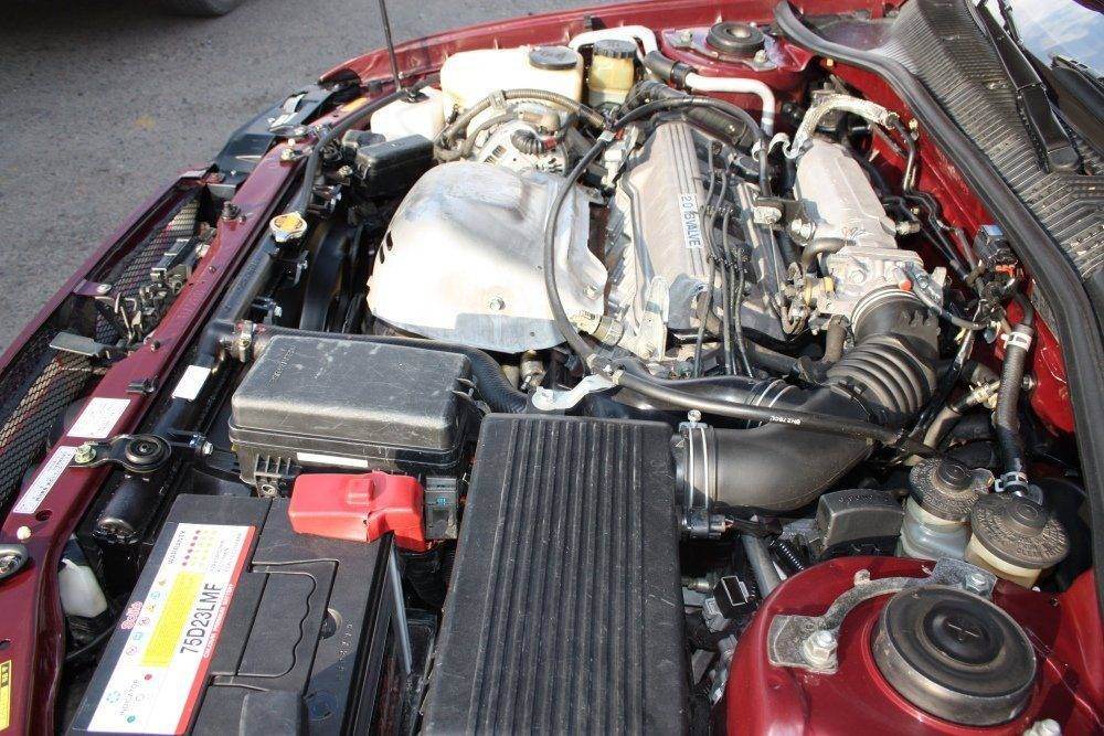

Систему рециркуляции я выкинул совсем так как на яповском коллекторе под неё небыло дыр, задействовал тока абсорбер вторую трубку заглушил, вот фотки недавно делал перед тем как мотор продать, если надо у меня остался блок дросельной заслонки взборе с датчиком и клапаном!
IMG_6741а.jpg [ 292.88 КБ | Просмотров: 6493 ]
IMG_6735а.jpg [ 365.11 КБ | Просмотров: 6470 ]
СообщениеДобавлено: Вс июн 19, 2011 9:53 pm
Сообщения: 204
Откуда: Новосибирск
Красиво под капотом! :) Вот именно такую ДЗ я и прикупил себе на днях. С приводом ясно , так и оставлю. А вот как со шлангами разобраться? Я так понимаю два "гриба" на коллекторе впускном , оба относятся к системе рециркуляции газов . С левого идут 2 шланга, которые подключаются к портам Е и R. При этом "букварь утверждает, что на порту R разряжение отсутствует всегда Зачем он тогда нужен?
СообщениеДобавлено: Вс июн 19, 2011 10:14 pm
Сообщения: 4383
На щёт букваря не знаю под рукой нет, но помню что там есть электромагнитный клапан под впускным коллектором Y-образный на одном конце фильтрик стоит сним завязка ЕГР, проверь где разряжение есть-Е туда и от клапана абсорбера шланг воткни а R-заглуши
