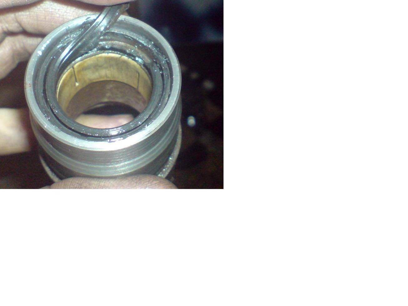

Разобрал все по твоему отчету. Но никак не могу вытащить сальник и втулку из гильзы. Ты как делал?

Andriy писал(а):
Ты как делал
Если они тебе больше не нужны, то просто курочь.
А если хочешь сохранить втулку (сальник не получится) то курочь сальник, а втулка после выйдет. Только со втулкой поаккуратней, т.к. она вставлена в гильзу по контуру (там спецательная проточка)

Сальнику уже кирдык, но под ним какая-то металическая хрень (на фото видно), вот ее я не могу вытащить.

SaiD писал(а):
Каркас сальника?
а такое бывает?
СообщениеДобавлено: Сб дек 25, 2010 3:12 pm
Сообщения: 280
Откуда: Vyazma
Andriy писал(а):
а такое бывает
А как же, он в металлической оправе (каркасе)
Ломай и не думай.

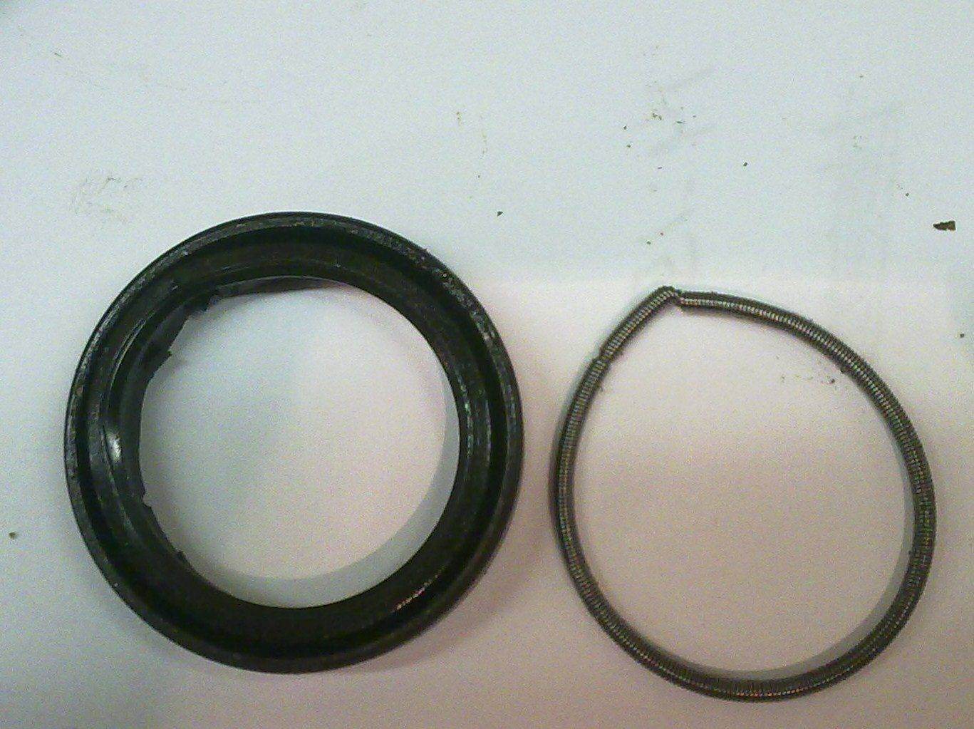

господа а какую смазку закладывать в червяк??
сегодня разобрал рейку
спасибо Dmitriy по фотоотчету влет разобралась,
только направляющая тяжело вышла,
и когда выпресовывал внутреннюю втылку и сальник, они в разнобой выпали
тоже вопрос ближе к червяку должен быть сальник потом втулка, верно ли?
два сальника были не родные
25 вместо 26, остальные подписаны ZF
пружинки изогнулись видимо из-за того что не по размеру, вал замерял точно 26
использовал ремкомплект Febi
неподошел один сальник,
и пару резиночек осталось,
втулки в комплекте есть
фото есть если кому интересно выложу

Ну пружинку неаккуратной установкой вала изогнул. в принципе ее можно и поправить, или от другого сальника подобрать - вполне нормально и от россейского будет работать.То, что сальник туже на 1мм, обычно бывает не страшно -поробуй его на вал одеть не внутри рейки, а просто в руках. Если одевается - значит будет работать.

этот сальник я снял,
он 25на 35
а вал замерял штангелем 26,
вот поэтому наверно и вывернуло его так
а у меня в ремкомплекте 26 на 35
причем два крайних не оригиналы, видимо меняли , остальное подписано, zf c..а....

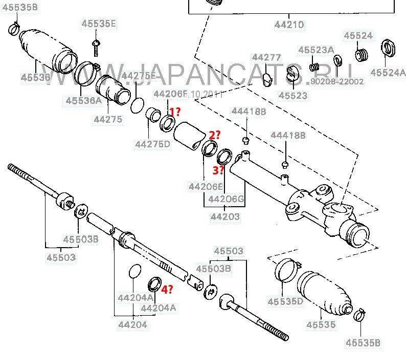

Мужики помогите немного! чего то туплю!
Разобрал рейку японскую Toyoda, на валу 2 сальника, в схеме каталога аж 4 насчитываю, какие их них заказывать?
По ходу 1 и 2 это сальники 3-упорная втулка "шайба", а 4- х.з.
Хотя 4- это скорее всего кольцо фторопластовое, которое на валу для разъединения двух полостей рейки

Фторопластовое(тефлоновое) кольцо походу то, что слева от 4, оно на него и похоже на каритинке
