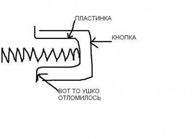

Сломал когда мыл машину :( Кнопка находится на кузове которая показывает что дверь открыта или закрыта. Дак вот как найти ее номер или может есть у кого такая?

Да там пластинка которая держит кнопку сломалась. Резинка отошла но она целая. Я вот думаю может типа этой пластинки чета придумать. Эта пластинка с двумя усиками вот один из них и сломался и кнопка уперлась в резинку.

Вот попробовал нарисовать пластинку.
Добавлено спустя 2 минуты 24 секунды:
Вот из чего бы эту пластинку сделать? Может просто и проволоки.
Добавлено спустя 5 минут 2 секунды:
Так то бы лучше новую кнопку с пластинкой купить. Просто найти не могу :(

Нашел я эту кнопку - Выключатель концевой называется 84231-12080. Если не смогу смастерить то закажу новую или от Нексии куплю

От нексии придется сверлить кузов, немного не совпадают отверстия!

у меня тоже на 1 двери подоломался этот медный лепесток - стерся вхлам. Нашел случайно пластинку меди на работе, правда чуть потолще, но приколхозилось все нормально))) Теперь все равботает.

Да мыл вроде как обычно - ну чтоб чистая была везде)))) Вот и зацепил слегонца случайно этот концевик.
[Gibson]
А вот также думаю если че нить подвернется похожее на эту пластинку то приколхожу) А так я думаю новый концевик купить - 250 ре стоит в инет магазе
