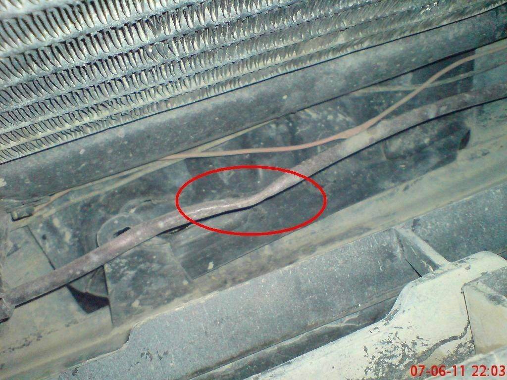

Народ, подскажите - может ли данное "замятие" трубки(см фото) мешать заправке хладагента? Ездил в сервис, там попробовали заправить мой пустой кондишн - сказали - что то мешает и более 100 грамм хладагента не "влазит" .
PS Можно, канечно, попробовать выправить и съездить на заправку кондишна, но страшно за поломку трубки при выправлении (а вдруг дело не в ней). Платить 1,5 рубля за диагностику, чтобы мастер сразу указал на этот дефект и содрал деньги тоже не хочется)
Исходя из опыта работы с бытовыми кондишенами, то такое замятие (судя по снимку, почти на 100%) очень даже может повлиять на заправку, а на нормальную работу ... да никакой работы не будет.
Если не изменяет мне моё зрение,то она(трубка) у тебя медная,при определенной сноровке и умении всё легко правится,а нет....,то сними и отнеси меднику на перепайку.

alek-r2008
кстати ДА...медные...
Andreyy12
посмотри у себя ВСЕ трубки...походу их меняли на медь...

Посмотрел, медные только те, которые спереди) походу поменяли после какого то происшествия)...ну и ладно, нашим легче. буду править осторожненько, всем спасибо за ответы.
Поверь, не выправишь! Проходили... Только замена трубки или замятого участка. А представь, что ты еще и радиатор зацепишь, когда будешь трубку выправлять :shock:
Попробовать то все равно надо, терять нечего..сломается и сломается и хрен с ним. а чтобы не сломалось - выпрямлять по системе такой как на фото)))Я насколько вот понимаю ее даже не обязательно выправлять до идеально округлого состояния - достаточно восстановить хотябы 70% внутреннего сечения трубки и будет уже нормально работать, тк даже сейчас при практически полном замятии и наличии 100граммов фреона(больше заправить не смогли) все равно чувствуется легкий , едва уловимый холодок при включении кондишена..так что будем пробовать

Если есть возможность подобраться под трубку небольшими тисочками, то ими попробуй.

При монтаже бытовых кондеров используют всякие разные медные трубки. так что можно к установщикам кондиционеров обратиться
Как раз таки у них и нужно попросить специальные тисочки для развальцовки трубок...,оч хорошо равняют. :wink:
