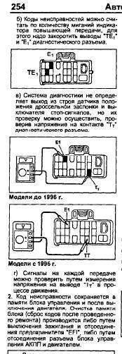

в диагностическом разъеме перемыкаешь TE1-E1, дуешь за руль, включаешь зажигание и читешь код по миганию овердрайва и чека...

Silence... писал(а):
TE1-E1,
это же для проверки двигла. Для АКПП другое же вроде замыкать надо. Не?
Я на драйве
СообщениеДобавлено: Ср ноя 11, 2009 11:47 pm
Сообщения: 1347
РТФМ
АКПП3.JPG [ 32.82 КБ | Просмотров: 20514 ]

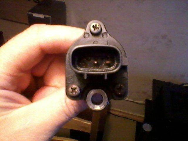

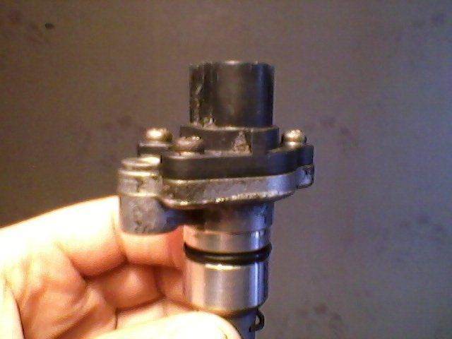

У меня было так.Стартанул со светофора,обороты до 4000 тыс,машина еле едет,такое очучение,как будто на нейтралку перескочила,заморгал овер драв,стрелка спидометра начала скакать хаотично,потом совсем перестала работать.Остановился считал ошибку,42-датчик скорости.Сбросил ошибку,поехал,сначало нормально потом,опять,скорости втыкаются то 1,то сразу 3 или 4,стрелка спидометра умирает,о\д моргает,но принаровился,если потихонечку плавно набирать обороты едит нормально.Короче дело в датчике скорости ,отгнил один контакт в фишке,внутри была вода.купил б/у от калдины кажись ,нижние части разные,верхушка подошла из двух собрал один.сейчас всё нормально.
