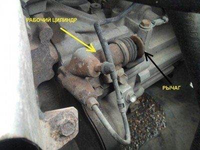

Доброго времени суток.
Проблема в следующем, недавно стало закусывать передачи. Втыкаются нормально а выткнуть не получается, приходится глушить двигатель тогда рычаг переключения передач удается вытащить. Такое безобразие проявляется на 1-ой и задней передаче причем не каждый раз. Бывает день отьездишь нормально и глюка нет.
Подскажите куда смотреть что проверять?
И еще педаль сцепления ведет себя как-то странно, если резко нажимаешь то чувствуется что она жесткая ну как обычно, а если на нее потихоньку нажимать (вообще без усилия) - то она проваливается и обратно уже выходить не хочет. Если несколько раз понажимать педаль сцепления (какбы покачать ее) - то все опять становится нормально.

Похоже, перепускает манжета в ГЦ.
как это проверить действительно ли в главном цилиндре проблемы ? какие варианты устранения проблемы кроме замены гц ?
Старшие товарищи подсказывают по симптомам (западание педальки и затруднено включение/выключение передачи) что проблема скорей всего "с вилкой". Что такое "вилка" подскажите

sae2y
У меня такие же симптомы были. Почитай мои посты на пред. странице.
Понажимай на педаль и попроси друга понаблюдать за поведением рабочего цилиндра.
да симптомы точно такиеже, что сделали чтобы победить сеё безобразие ?
Понажимать и понаблюдать не проблема только вот что я должен увидеть

sae2y
Под капотом, где коробка крепится к двигателю, стоит рабочий цилиндр.
Из торца цилиндра выходит шток. Он выдвигается, когда нажимаешь на педаль сцепления и двигает рычаг. Рычаг - как коромысло, другим концом через выжимной давит на пружину корзины и размыкает сцепление.
Так вот, в твоем случае, когда ты медленно нажимаешь на педаль и она "проваливается", нужно посмотреть на ход штока. Подозреваю, что он у тебя совсем не двигается. А должен. Если цилиндр сухой и нет следов текущей из него тормозухи, то значит - главный цилиндр при медленном нажатии педали не создает давления. Мертв, короче. Я не в курсе применения ремкомплектов на ГЦ - листай ветку. Лучше поменять.
При резком нажатии манжета в ГЦ поджимается, создает давление, но в силу неплотностей (износ) недостаточно выталкивает жидкости в РЦ. Ход штока и рычага меньше положенного, сцепление не размыкается полностью ("ведет"), передачи вкл-выкл с трудом.

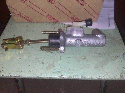

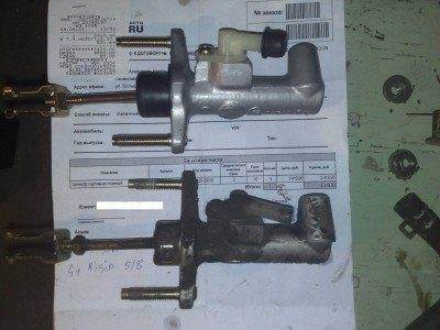

Зарегистрирован: Вс дек 12, 2010 12:48 pm
Сообщения: 26
Получил оригинальный главный цилиндр и успешно его установил.Я понял что сцепление нормально у меня не работало с самой покупки авто :D
Цилиндр приехал Aisin я подозреваю что его номер CMT-075, на exist правда его заказать нельзя (цена не показывается)
http://www.exist.ru/price.aspx?pcode=CMT-075+
Вот несколько фоток

Toyota Carina E '92 1.6 LB

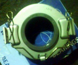

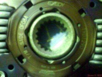

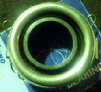

СообщениеДобавлено: Пт июл 01, 2011 10:16 am

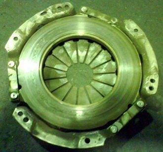

Всем пламенный привет! Вчера наконец собрался поменять сцепление. И не зря!!! Симптомы следующие - в пробке при трогании начинала прыгать, на трассе иногда начинало вонять, начал появляться свист. Поднакопил деньжат и поехал на свой любимый сервис. выкладываю что было и что поставил с заказ-нарядом. Смотрите качество деталей и цену работ... Делал тут http://www.japansto.ru/

Комментарий к файлу: Старая корзина. При вскрытии оказалась рабочей и без проблем. Только чуть-чуть ее подпалил диск
DSC00894.jpg [ 54.22 КБ | Просмотров: 6308 ]
