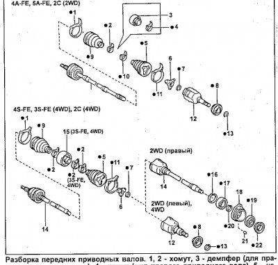

Добавлено спустя 1 минуту 23 секунды:
то что обозначено 6 могло выскочить?

N6 сидит на валу плотно прижатый №7. Они все втроем входят в №12 и чтобы им было комфортно, их накрывает №5 с помощью №10 и 11. Если отвести стойку в сторону, то вал вместе с №6 и 7 выйдут из №12 ограниченные лишь растяжением №5. Если №11 подстава, то они нафиг вывалятся из №12, в противном случае все благополучно вернуться назад при возвращении стойки в исходное.

доходчиво,
благодарю)
а про люфт я имел ввиду, номер 12 по оси немного свободно ходит
