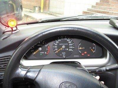

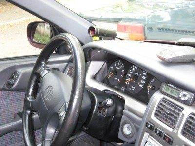

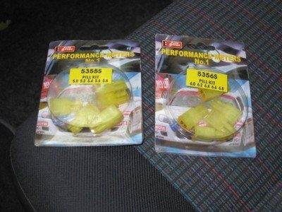

Более подробные фотки как сделал я. Старался что бы вспышка не мешала и вписалась в интерьер Карины, вот поэтому и выбрал готовую, строго черного цвета. Считаю, что "колхоз" мне удалось обойти. Еще раз повторюсь, пользуюсь уже 1,5 года ОЧЕНЬ СУПЕР удобно.
Напоминаю владельцам 3х и более литровых моторов, что 1,6 -1,8 моторы имеют гораздо меньший крутящий момент, и очень часто их приходится крутить до упора. Вот тут, вспышка экономит, особенно внимание и иногда очень ценное время! Не нужно больше отвлекаться от дороги на тахометр. С момента установки, в отсечку на обгонах больше не упирался. Кстати работает очень точно.
P.S. А Бесо как всегда прав, присоеденяюсь, я например мухобойки и дефлекторы терпеть не могу и считаю их страшно уродскими, но каждый имеет право на своё мнение. И крутить или не крутить мотор тоже личное дело кажного.
Подробные фото на суд:
Комментарий к файлу: Вид сбоку
IMG_0474.JPG [ 112.51 КБ | Просмотров: 4681 ]
Комментарий к файлу: Наборы фишек для установки оборотов.
IMG_0471.JPG [ 127.12 КБ | Просмотров: 4684 ]
Комментарий к файлу: В работе, с уровня моих глаз.
IMG_0467.JPG [ 105.48 КБ | Просмотров: 4683 ]

Dmitry_R
Офф топик: А чёт у тебя чек не горит?
СообщениеДобавлено: Пт окт 17, 2008 1:19 pm
Имобилайзер не отключен.

ага подъезжаешь к светофору,рядом чел стоит газует,а ты давай фишки переставлять :D ,у меня на выносном регулируеться реостатом и шкала размечена,а нафига так париться,при спокойной я думаю и так знаешь на каких переключаться,дык поставь на максимум,который хочешь и не мучайся :wink:
СообщениеДобавлено: Пт окт 17, 2008 7:53 pm
Вспышка в основном полезна в гонках типа кольцо или ралли, для того чтобы не отвлекатся на тахометр, в драге можно легко обойтись без неё.
А в городе я бы ралли не устраивал. У меня на город стоит 5,8 и её я никогда не меняю, погонять 6,0 или 6,2 в зависимости от типа "погонять", но это не на дороге общего пользования, а на треке.
