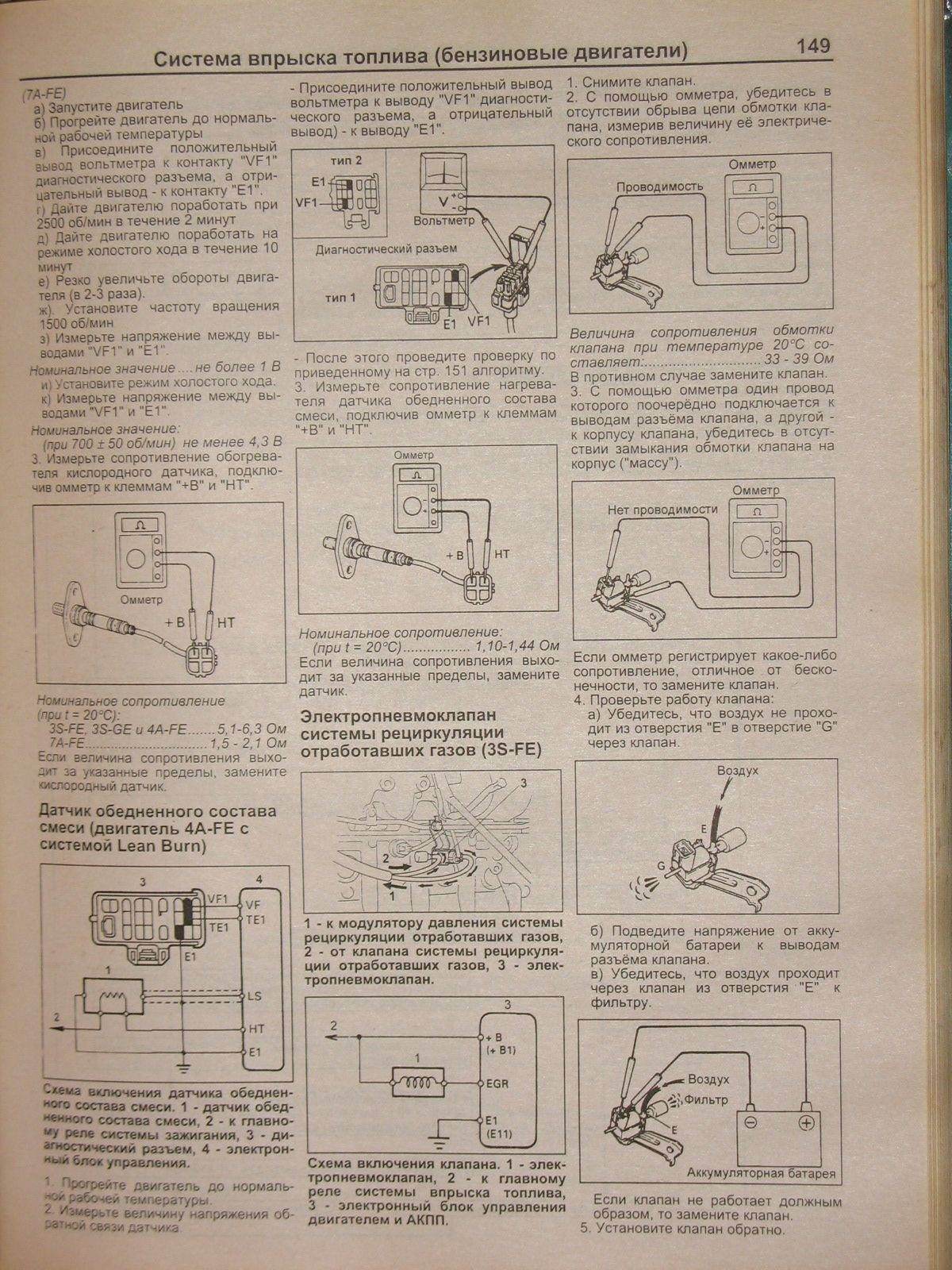

СообщениеДобавлено: Чт окт 16, 2008 9:17 am
Сообщения: 1833
Откуда: г.Королёв
1-е
2-е
IMG_2059.jpg [ 383.14 КБ | Просмотров: 3726 ]
IMG_2061.jpg [ 287.67 КБ | Просмотров: 3714 ]

Может перед тем как проверять датчки по алгоритму, все таки следует проверить сопротивление цепи обогрева?

P.S. датчки может неработать, а чек вообещ не гореть не мигать. Для этого есть алгоритм проверки, который выше на картинке.

А по методике, которая на картинке, проверял датчик?
