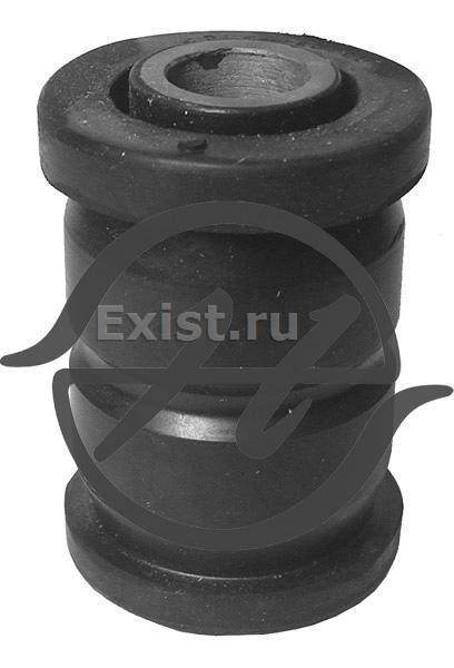

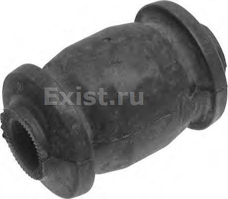

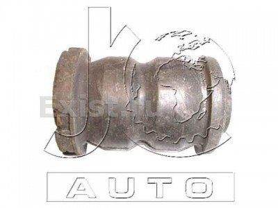

Ну так что, народ? Кто точно скажет, какой передний сайлентблок нужен для переднего рычага англичанки? Пробивал по кодам, предложенным на двух форумах, и нарыл уже три(!) типа сайлентблоков. Первый - прямой с проточкой и с кольцевой прорезью с торцов, торцы одинаковые, второй - бочонок, третий - бочонок с проточкой и с прорезями по радиусу с торцов, торцы разные. Причём и по коду T2409WS и по 986901 бьётся по два разных типа. Какой нужен? Заказывал второй вариант, но Экзист привёз первый. Подойдёт? Кто у себя ещё менял?

СообщениеДобавлено: Пт ноя 07, 2008 9:27 am
Сообщения: 2469
Откуда: Волгоград
Репутация: 38 [ ? ]
Мне когда меняли, (см. начало темы) был вариант 2. У меня Англичанка 97 года седан.
СообщениеДобавлено: Пт ноя 07, 2008 10:31 am
Сообщения: 3255
Откуда: Самый Север МО
а похоже что первый. потому как там он плавающий, второй вариант явно не из таких
СообщениеДобавлено: Пт ноя 07, 2008 10:44 am
Сообщения: 2469
Откуда: Волгоград
Репутация: 38 [ ? ]
diablo писал(а):
а похоже что первый
Где похоже? Посмотрите что у меня в руках в начале темы на фотке! Вот это и стояло!
СообщениеДобавлено: Пт ноя 07, 2008 10:53 am
Сообщения: 3255
стояло.. а он умер что ли ? просто знаю по своему опыту, что они ходят значительно дольше задних.
