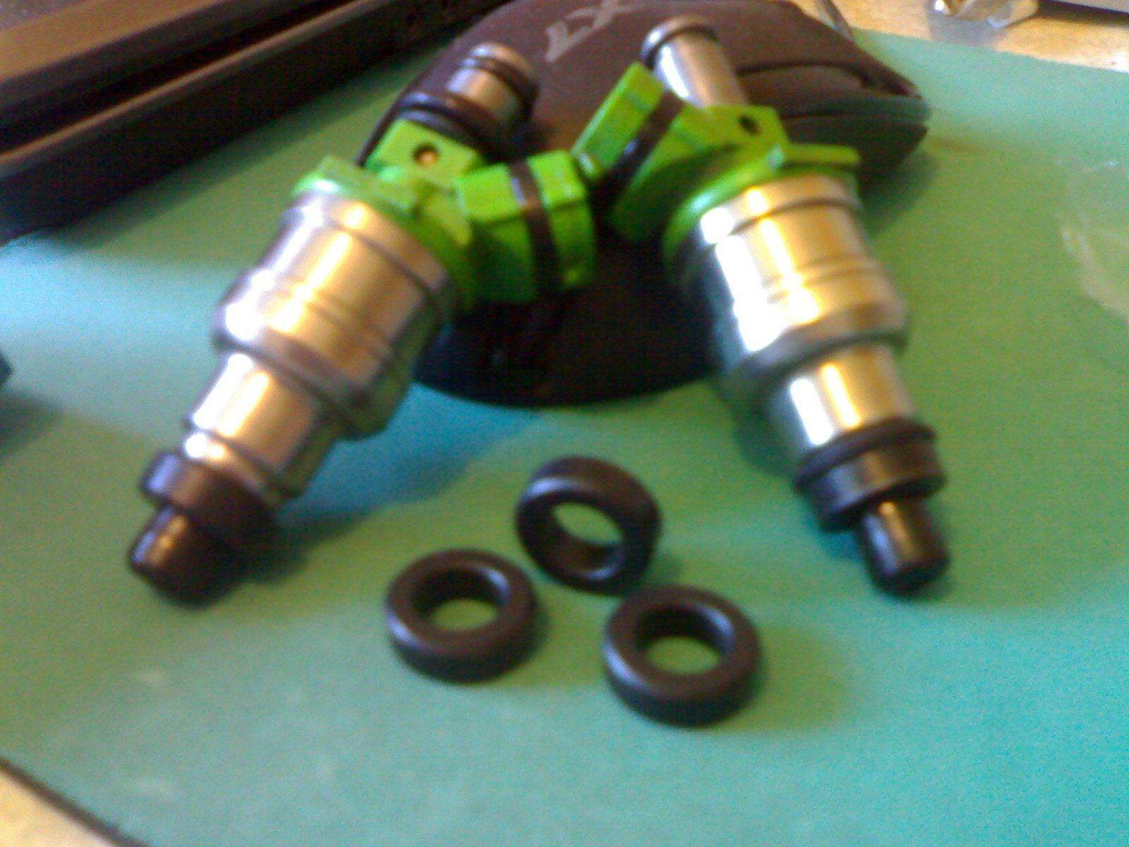

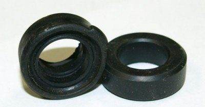

Severyanka писал(а):
Люди, а дайте фото в реале их посмотреть?
справа-новая,слева б/у
image.jpg [ 45.2 КБ | Просмотров: 6676 ]
СообщениеДобавлено: Чт июн 09, 2011 12:40 am
bastynda
Супер! Как не хватало этой фотки недавно, когда шло обсуждение про "какую-то не такую форму" у новых нижних колечек, в сравнении с б/у оригинальными... %-)

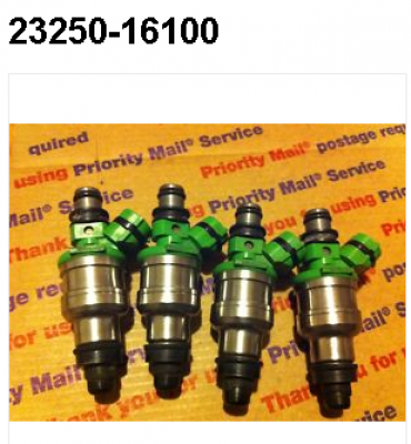

А это какие?
23209-16100 дензо япан
16100.png [ 139.3 КБ | Просмотров: 6922 ]

СергейS писал(а):
ну и как ощущения? Тяга, расход?
Я понимаю так что это не от 1,6 форсы, значит у них по идее обьём впрыска больше (ну или меньше)
----По талмуду-разность впрыска с 23209-16120 укладывается в погрешность измерения
----От Пасео,Терсел,Калдины
----Объективные:
1-пропал подсос воздуха через колодцы(немудрено-новые резинки)
2-мозги приняли обновку через 2 мин.-обороты устаканились на 700
3-звук дрыгателя-песня.троху похулиганил(80 км/ч на второй)-никаких неприятных звуков
субъективные:
1-проехал тока 50км-выходной сегодня,стрелка бензобака стоит на месте, проеду еще 50 -скажу точнее про расход,
2-для самоуспокоения хочу прочистить КХХ,хотя обороты не плавают
шефу заказал вот эти,у него 2л авенсис
mazda626.png [ 97.52 КБ | Просмотров: 6924 ]
