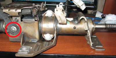

вообщем полез менять втулки, снял колонку кручу в руках и не могу понять- она другая! фотоотчёт от коронофорума не подошёл( а люфт то имеется....((((
вот фото: какие соображения?
Комментарий к файлу: колонка- вся сваренная- как разбирать такую?(((

СообщениеДобавлено: Вс июн 12, 2011 3:21 pm
Колонка то неразборная %-)
У gunin9 поинтересуйся. Ему чинили.

Ash
эх неповезло мне(((( хотя может эти втулки тисками достаются?

Тоже буквально на днях мучался с колонкой (она у меня еще и в ржавчине сверху вся почему-то). Крутил, вертел... в результате уперся в две гайки (на картинке).
То есть если их умудрится отвинтить и разогнуть уши сервопривода, чтобы достать два болтика от этих гаек, то возможно получится вытащить вал. Но это все вилами по воде. Открутить смог только одну гайку, у второй винт стал прокручиваться.
Все собрал и залил ВДхи, прокрутил немного, и перевернул. Вылилась ржавая. Теперь думаю надо маслица залить туда, чтоб не на сухую крутилось.
Люфт в колонке у меня давал неприятный металлический стук, сделал прокладки из уплотнителя для дверей и установил их на шпильки крепления колонки, вроде как помогло... По-крайней мере слышно только люфт рейки да стойки стабилизатора.

ivan899
Поздравляю, колонка английская, может и машина тоже? :)
Сегодня прям день рулевых колонок. Я только из гаража вернулся, тоже колонку ковырял.
Разбирается она так. Откручиваешь замок, который у тебя судя по фото уже снимали. Снимашь маленький стопор на подшипнике со стороны руля и лупишь по валу вниз. Вал высвобождается, но не выходит из корпуса, т.к. его держит нижняя втулка - металлическая обойма, резина и разрезная второпластовая вставка. Вставку можно достать не вынимая обоймы из корпуса. А саму обойму можно выбить резким движением вала вниз, если повезет выйдет.
Вертел долго колонку в руках и пришел к выводу, что можно устранить люфт:
1) путем вытачивания новой металлической втулки большего диаметра, что на первой фотке находится на самом валу. Нужно только очень аккуратно выдавить пластикову сердцевину, для этого придется наверное тоже вытачивать какую-нибудь приспособу. Сама втулка достаточно просто сбивается с вала, после снятия стопорного кольца.
2) путем замены той самой разрезной вставки на нижней втулке внутри корпуса, что я и сделал, т.к под рукой была другая колонка с меньшим люфтом. Как заказать саму вставку понятия не имею.
Обратная установка путем забивания вала, но не по самому валу а по краю толстой трубы вала, в которую входит тонкий. Иначе тонкий лезет внутрь толстого почему-то :(
Вот как-то так, на турецком наречии....

Dimon_2C
Так как ты единственный среди нас хоть что то видел, у нас вал не телескопический?!.
У авенсисоводов народ сталкивается с тем, что после выбивания вала срываются пластиковые стопоры внутри. У них вал достается, и поэтому они колхозят.
А у нас я так понял можно достать вал только на несколько см (на расстояние от карданчика до корпуса вала). А вообще хорошо бы пару фотографий :)

desha
Ну судя по всему телескопический, я же написал, что если бить снизу то он складывается внутрь, поэтому бить по кромке. Собственно, весь вал крутиться на двух подшипниках, один виден сверху где стопор, другой внутри, до карданчика (если смотрим сверху вниз), примерно в три раза больше...
Кстати говоря, насчет пластиковых стопоров. Вал выходит сантиметров на десять и эти стопора на виду. Даже если их сорвать, можно вытянуть в тисках и просверлить отверстие под саморез.
Конечно, конструкция пипец какая замудреная. Действительно, чтобы до такого додуматься нужно было родиться в Англии... :evil:
С фотками облом, забыл фот дома, да и не до него было...
Оставшуюся колонку попробую реанимировать путем изготовления новой втулки, если будет все успешно отпишусь...
