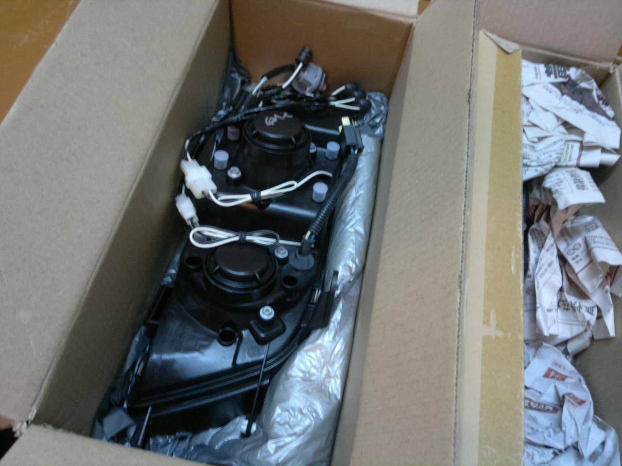

И на третьей фотке видно "гнездо" от фары. Насколько я понял это такая пена была изначале, при застывании(засыхании) она уже приняла форму фары и фара там как в гнезде.
Не видел до этого такой способ. На этом пакете еще интернет-адрес и всякие инстрекции как с этим обращаться.

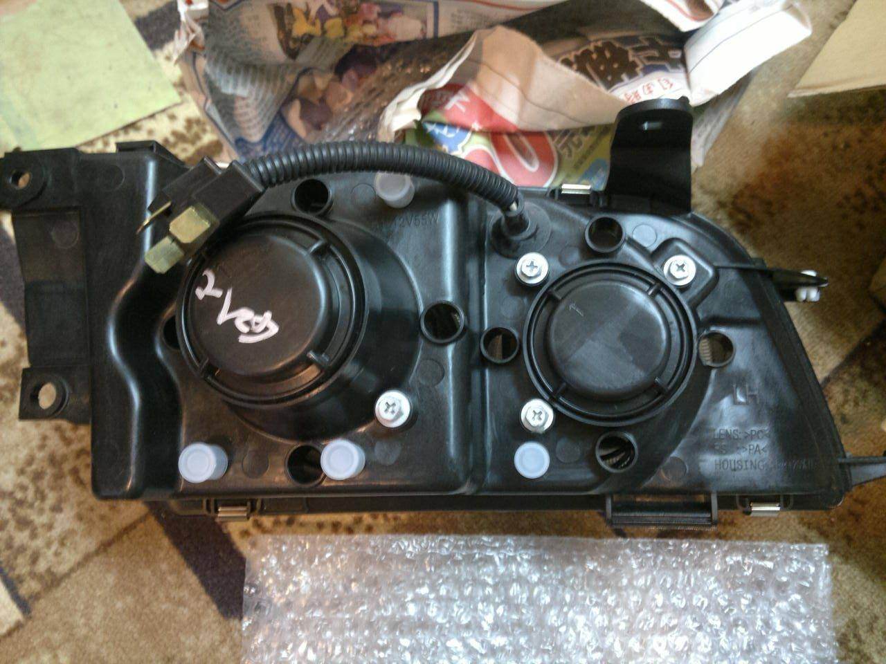

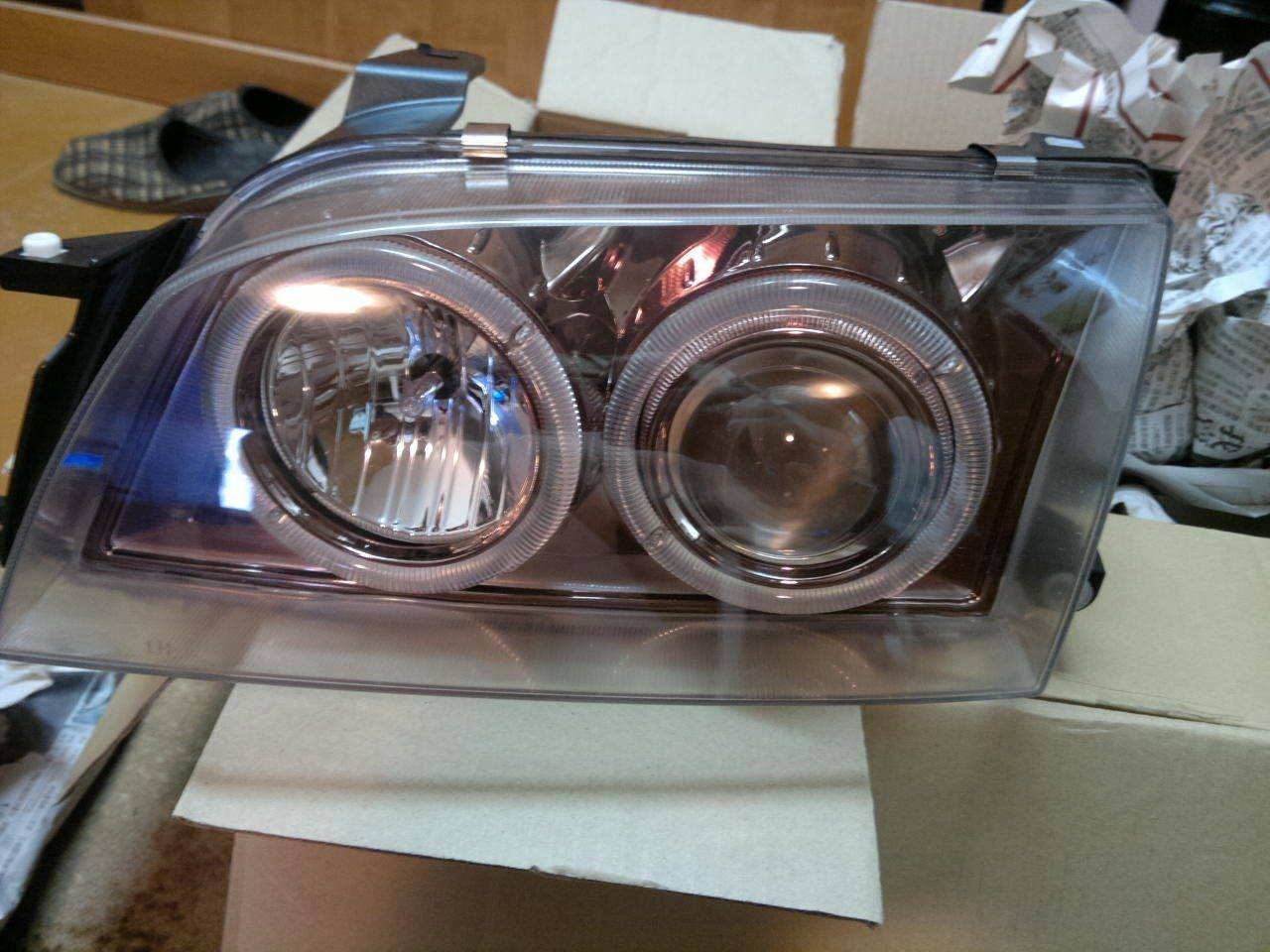

Вот собственно сами фарки.
В комплекте идут провода - для глазок 4 жгута по 4 гнезда на кольца (по 4 на каждое кольцо)
И для поворотников.
В поворотниках гнезда для двухконтактных ламп. Вот думаю лучше поставить туда одноконтактные с желтой лампой. Тоесть поворотники только поворотниками будут, а габариты будут кольцами.
Уже установлены лампы H1 12в55w
Вопрос: Какие лампы/светодиоды использовать для "колец".
И будут ли проблемы с гайцами что нет габаритов, и поворотник светит только вперед? (хотя у меня повторители поворотников еще в бампере есть)
