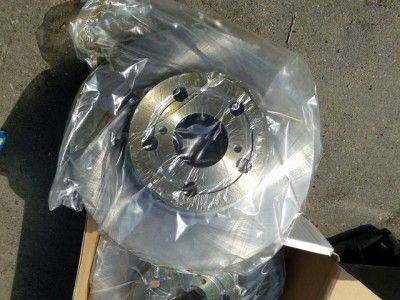

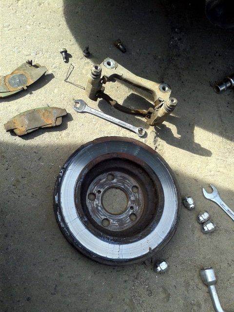

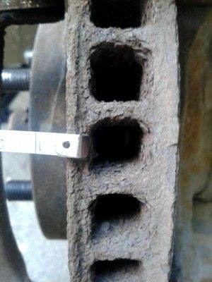

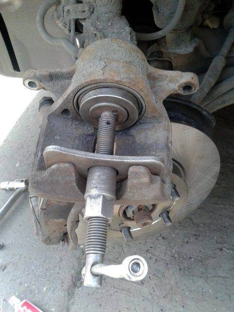

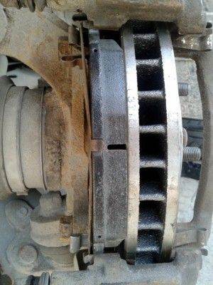

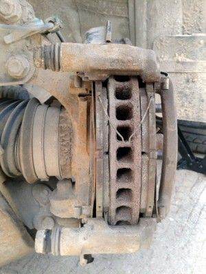

СообщениеДобавлено: Пт май 31, 2013 3:10 pm

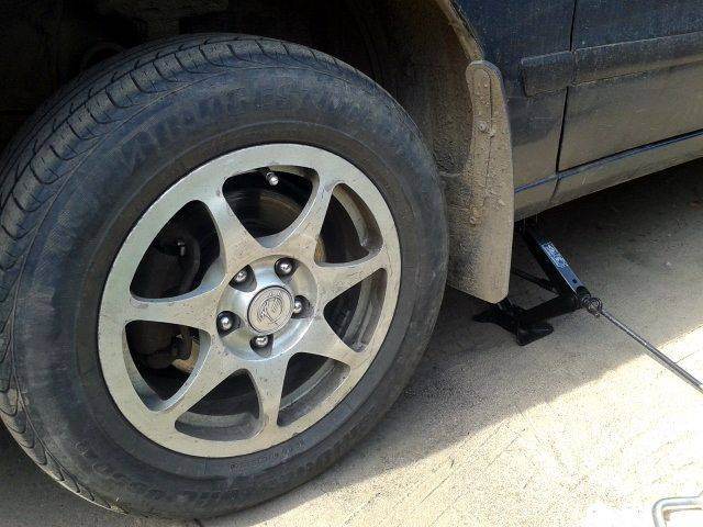

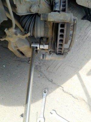

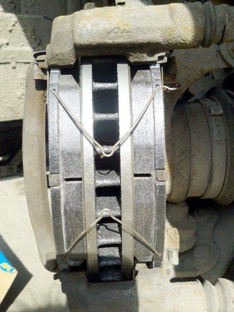

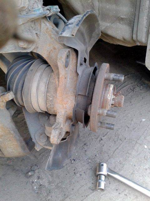

Сегодня решил заменить тормозные передние диски и колодки. Из инструментов нужно: ключ накидной на 14, 17, отвертка, струбцина или монтировочка, смазка для направляющих суппортов, смазка для смазки болтов. Итак:
1. Домкратим авто не забывая подставить под задние колеса опоры, что бы машина не покатилась. Откручиваем колеса, снимаем.

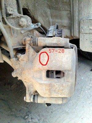

2. Смотрим какие нужны диски 25мм. или 28мм. У меня 28.
3. Выворачиваем для удобства колесо.

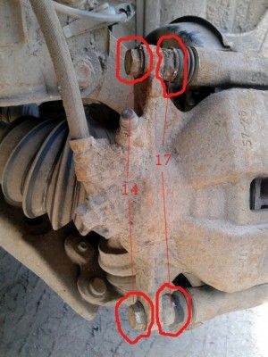

4. Ключом на 14 начинаем отворачивать направляющие, если начнут прокручиваться, то контрим ключом на 17.
5. Сняли суппорт. Вот они колодки. Снимает пружинки, вытаскиваем из направляющих колодки.
6. Желательно головкой на 17 с воротком отворачиваем два болта крепления скобы суппорта.
7. Проверяем состояние направляющих суппорта, они должны ходить туда-сюда и проворачиваться по оси без закусываний, мягко. Осторожнее с пыльником. При необходимости вытаскиваем направляющую (пыльник остается на скобе). Очищаем, смазываем. Промываем и очищаем отверстие куда входит направляющая. После промывки и смазки аккуратно вставляем направляющую обратно немного покручивая, что бы вышел воздух.
8. Начинаем сборку в обратной последовательности.
Ставим на шпильки новый диск, прикручиваем скобу.
На колодки ставим пластины, вставляем в направляющие скобы на скобе. Причем внутренние колодки должны быть с крючками (скрипуны-датчик износа). Вставляем в пазы две проволочных пружины.
Струбциной вдавливаем поршень до конца.
Одеваем суппорт, прикручиваем его двумя болтами на 14, при необходимости контрим ключом на 17.
Одеваем колесо. Другая сторона - те же манипуляции.
После всего не забываем несколько раз нажать на педаль тормоза.
продолжаем

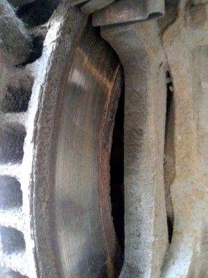

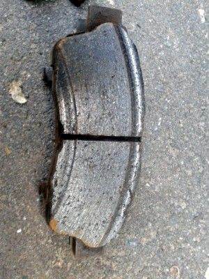

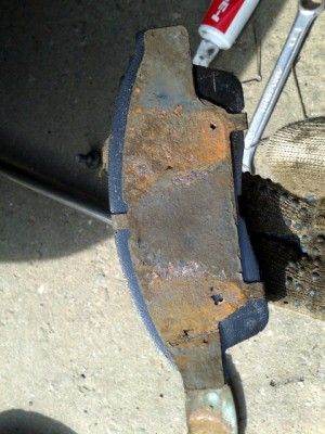

Вот что менял... Все спецы в шоке от чего такая выработка...Направляющие работают мягко и отменно... Может когда плохие колодки достались... Итак
Колодки отходили - 35000
Диски отходили - 162000
20130530_155648.jpg [ 108.35 КБ | Просмотров: 8475 ]
20130530_155615.jpg [ 170.19 КБ | Просмотров: 8475 ]
20130530_155800.jpg [ 109.91 КБ | Просмотров: 8475 ]
20130531_102623.jpg [ 155.28 КБ | Просмотров: 8475 ]

Kentavr
что то у тебя колодки узкие были а должны по всей поверхности диска
