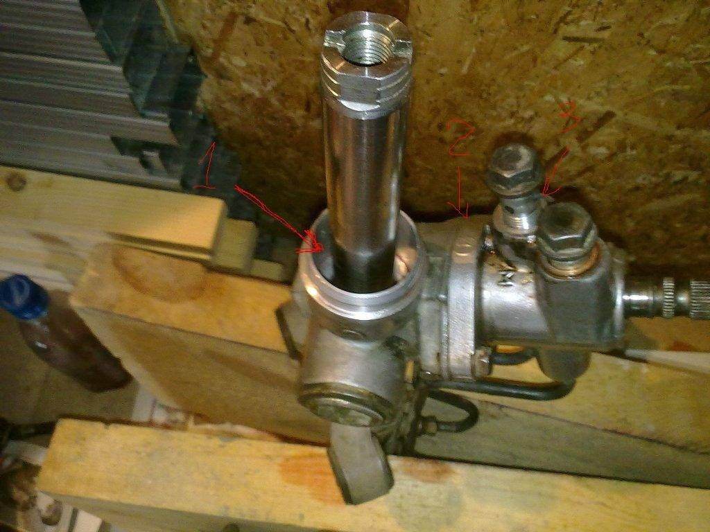

Сегодня мыл рейку
и... тяги вкрутились!!!!!!
еще раз зашел в экзист и проверил
тяги с резьбой м14
получается что рейки тойода тоже бывают с резьбой м14??
Добавлено спустя 5 минут 33 секунды:
отмытая
Добавлено спустя 9 минут 15 секунд:
три вопроса
там где цифра 1
если залить туда, жидкость она вытекает с другой стороны
так и должно быть?
концы рейки как то соеденены между собой каналом каким то?
там где цифра 3
должны быть медные шайбы,
на рейке только на одном штуцере
что значит буква м под штуцером
завтра буду искать сервис чтоб пробовать как то продиагнастировать
по сравнению с той которая стоит на авто эта выглядит прекрасно))
Добавлено спустя 6 минут 11 секунд:
а еще на рейке зф вроде как нет стопорных шайб для рулевых тяг?
а для тойоды по идее надо, надо ставить?
31052011386.jpg [ 204.13 КБ | Просмотров: 9660 ]

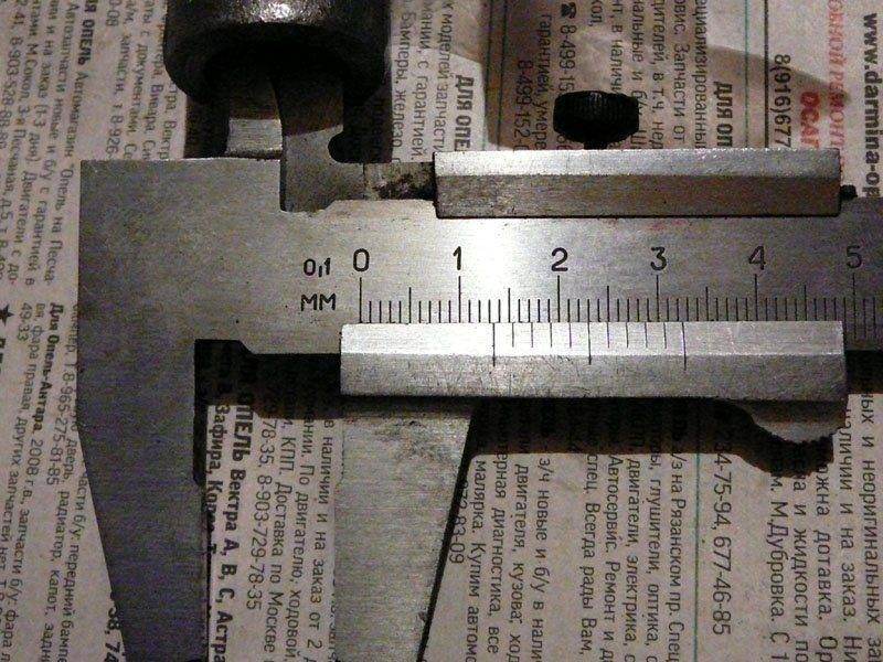

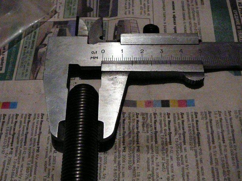

Если еще надо, вот размеры тяги (555 SR-2990) и наконечников (555 SE-2991L / 555 SE-2991R)
наконечник.jpg [ 144.84 КБ | Просмотров: 9657 ]
тяга2.jpg [ 136.54 КБ | Просмотров: 9659 ]
тяга1.jpg [ 128.02 КБ | Просмотров: 9660 ]

Dimon_2C
еще очень надо, спасибо!
но у твоих тяг резьба в рейку M14X1,5 :(
.... мне в рейку M15X1,5 резьба нужна, т.е. если эту тягу вворачивать в рейку "стороной наконечника" - подойдет
П.С. что ж у меня за тяги то такие...

mrballlmurman писал(а):
RSR
так ты нашел наконечники м15?
ну так они в большинстве на 15.... вот например последняя фото тремя постами выше от Dimon_2C
там штангель показывает 14 - это внутренняя резьба, а внешняя 15
