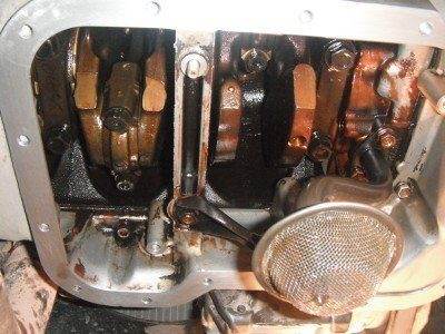

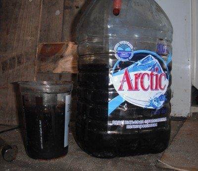

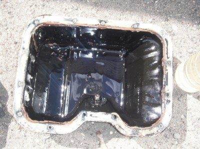

В общем сегодня был день возни с маслом.
На АР-1 проешел 1200 км, масло Mobil 2000 10w40 5500
Вчера с вечера залил лавр для профилактики, дерьма из цилиндров немного повыбивало.
Слил масло, естетвенно черное, в стакане то что остается в поддоне, откачивал шприцом с капельницей.
Залил веретенку, 15 минут поработало, сливаю, черное. Наверно раскоксовка тоже свое дело сделала. Иду ещё за одной банкой, делать так делать, заливаю, 15 минут, уже гораздо лучше, почти чистое, хотя на вид в банке тоже черное, но разница заметна, когда сливается. С фильтра тоже сливал каждый раз.
Снимаю поддон, долго пытался сковырнуть, прилип хорошо. В поддоне обнуруживаю остатки герметика, клапанная крышка была раньше на нем, видать дерьмовый герметик и делали горемастера.
Все что можно оттираю, собираю, машина пока стоит в гараже, решил выдержать герметик подольше, чтобы хорошо застыл.
Завтра с утра заливка свежего масла.
Ну и собственно двигатель снизу изнутри, что скажете?
Добавлено спустя 5 минут 18 секунд:
до и после отчистки )))
