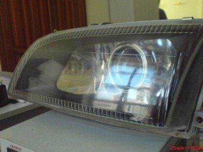

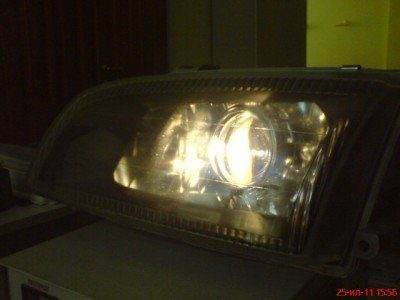

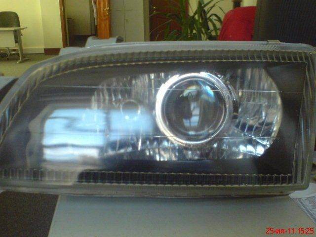

Короче сегодня попробовал поставить в хрустали TYJ билинзу Morimoto Mini H1, с лампами Koito White Beam 4200К. Вот что из этого получилось:
Комментарий к файлу: На стене (растояние 1,5 метра)
DSC00303.JPG [ 30.33 КБ | Просмотров: 9460 ]
Комментарий к файлу: Включеный ближний
DSC00302.JPG [ 30.2 КБ | Просмотров: 9461 ]
Комментарий к файлу: Внешний вид (на столе)
DSC00301.JPG [ 58.99 КБ | Просмотров: 9461 ]

Все равно хоть что мне говорите, но светят они неправильно. Яркое пятно ниже почему то. Хотя должно быь четко на границе.
СообщениеДобавлено: Пн июл 25, 2011 1:38 pm
Ash
В данном случае не ксенон, под который линза рассчитана, а галоген, может в этом и причина?
СообщениеДобавлено: Пн июл 25, 2011 1:39 pm
Rash
А помоему он галогеновые брал.
В любом случает на дороге будет совсем не то. Будет светить под нос.
Вот так вот светит ОЕМ. Фотик гавно, еще части не видно света.
Ксеноновые моримото, млин ндо думаю переделать шторку со ступеньки под галку, тогда може тулше будет. :?
замети что когда ставиш стекло, свет как бы немного мутнеет, а без стекла чётка СТГ.
а так вид вроде ничего получился, только вот переживаю за блэнду, чёт мне кажеться може она оплавиться млин.

Вид с боку, думаю может что бы блэнда не плавилась, маленько с верху её подрезать, всё равно её не видно, а так за одно и вентиляция для модуля будет чуть чуть.
Комментарий к файлу: Вкл ближний
DSC00304.JPG [ 44.17 КБ | Просмотров: 9461 ]
Комментарий к файлу: Выкл совсем
DSC00305.JPG [ 56.03 КБ | Просмотров: 9462 ]

Вчера тестил как говориться в боевом режиме, на столе фара горела в полном накале 5 часов, нагрелось конечно очень сильно, НО ничего, даже бленда нерасплавилась. :twisted:
Так что начинаю операцию по доводке фар и вкорячиванию в машину.
