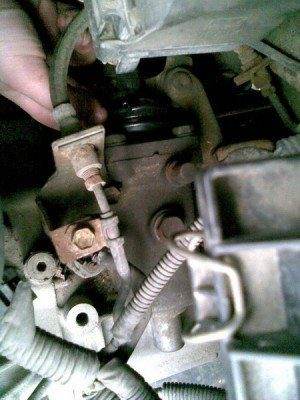

Музчины, так от чего все таки пыльник рычага переключения передач на коробе потеет (ето который у Skillа на 3-4-ой фотке? У меня такаяже фигня. Если его покрутить, то внизу есть какойто "пипсик" я так понял для слива. А то он у меня так потеет, что даже пыльник шруса, который под ним находиться тож весь мокрый :D .
Масло в коробе менял месяца 4-е назад, проверил уровень - в норме, даже начало масло выливаться, когда болт выкрутил.
Как писал Beso - это мОжет быть из-за большего уровня масла? Или всетаки какойто сальник под замену проситься?
На незаведенном дрыгателе, если попереключать передачи, слышиться не тихое звякание в районе где этот рычаг входит в коробку. Больше проблем нету - передачи втыкаются легко.
Напрвьте на путь истинный плиз
Есть такое выражение, не мешай машине ездить))))) У меня тоже самое, с момента покупки,(2 года)никак не прогрессирует и я не обращаю на, это внимание. :?

СообщениеДобавлено: Вт окт 14, 2008 1:31 pm
Сообщения: 3255
Откуда: Самый Север МО
я бы тоже советовал не заморачиваться.
