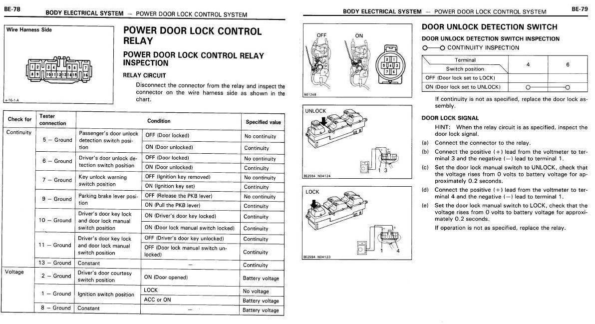

немного похожая проблема, с пассажирской стороны ключом открываю и закрыва все двери, а с водительской открывает все а закрывает только водительскую и нет характерного щелчка. обшивку. помогите советом!!!
Carina E 1996 4A-FE
СообщениеДобавлено: Вс июн 05, 2011 6:34 pm
Сообщения: 389
может быть тебе схема поможет
Безымянный.JPG [ 137.37 КБ | Просмотров: 8039 ]
Безымянный1.JPG [ 159.22 КБ | Просмотров: 8042 ]
