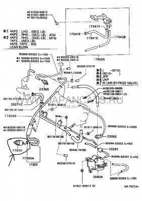

http://www.japancats.ru/TOYOTA/scheme.a ... &office=ru
хотя это соединение я пытался и шевелить и брызгать на него, тишина. да и потсос воздуха маня смущает, т.к. когда симаеш какую нибуть трубку с впускного коллектора, то обороты начинают подниматся в верх , а уменя они падают и сразу востонавливаются, падают и сразу востонавливаются, падают и сразу востонавливаются. :?: :?:

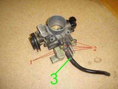

подскажите пожалуйста что это за шланг под номером три, и куда он идёт? в книге написано просто "воздушный шланг". на форуме тоже ничего не нашёл.

СообщениеДобавлено: Сб май 28, 2011 1:33 am
Сообщения: 1107
Откуда: МЕНСК
Идёт на ГУР,клапан у него там для повышения оборотов при верчении рулём.
СообщениеДобавлено: Сб май 28, 2011 2:31 am
gerzolik писал(а):
Идёт на ГУР
Нет, не так.
Идёт он на воздушную "раздачу". Трубка там под ресивером крепится такая с ответвлениями. Отвод на клапан при насосе ГУРа там - только один из. На клапан кондея, например, тоже оттуда воздух забирается.
