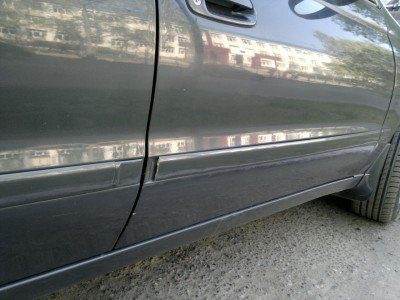

Вот я сфотал. Из-за этого кусочка весь вид портится.
Если найдешь, буду благодарен.

Мужики, у меня такая же бодяга с отломанным куском молдинга с водительской стороны. Нельзя ли проделать следующее:
1) из эпоксидки отлить кусок (было б здорово пищевой краситель черный добавить)
2) восстановить форму
3) покарсить (если придется)
4) присобачить на двусторонний скотч и щель зашпаклевать.
геморно я завернул да? :?
СообщениеДобавлено: Сб май 21, 2011 9:36 pm
Сообщения: 2906
Откуда: город_32
Машина: Car-E->M6-GH wagon
Я как раз сегодня переклеивал свои молдинги. Родные английские (сплошные) залупились с двух сторон на передних дверях. Не помог даже стекольный склей (черный такой в тюбике). Прикупил у одноклубника японские б/у (разрезные). Вообще я так и не понял, на каких машинках стоят разрезные, а на каких сплошные. Потому, что с Лехой видели на японке сплошные, может конечно переклеенные... Так вот встала проблема, на двух передних небыло маленьких кусочков со стороны крыла, а на левом и заднего как у ClipoMan. Поскольку на левой задней двери я свое время заменил на оригинал, тот-же яповский мне не понадобился, он как раз был чуть поцарапан. Передние кусочки я вырезал из него. Пришлось конечно попотеть на нождаке, подгонять зазоры. А задний кусочек, на водительскую, я тупо вырезал из старого английского. И теперь у меня все молдинги нормальные!

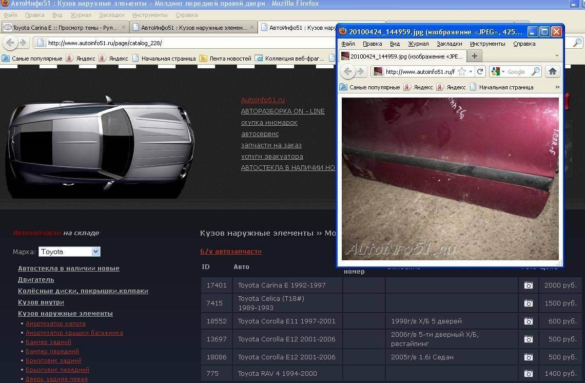

там написали ценник конский на оригинал
а вот ценник на бу !!!!!!!!1 2000р за один бу!!!!!!!!!!!!!
слов нет это .......
