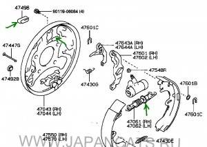

Обычно приходится ещё сводить колодки отвёрточкой вращая зубчатое колёсико через окно в тормозном щитке . :?
Образуется выработка на тормозном барабане и колодки цепляются за буртик, можно вообще весь механизм вывернуть!
Зелёными стрелочками указаны заглушка, отверстие в щитке и зубчатое колёсико.
Операция очень неудобная, т.к. никогда не помнишь, в какую сторону колёсико крутить :-D
Для того,чтобы свести колодки(чтобы снять барабан),левый-правый барабан нет разницы,колёсико надо крутить вниз,если смотреть со стороны барабана.

Мурат1623 писал(а):
...колёсико надо крутить вниз,если смотреть со стороны барабана.
Я правильно понял, что отвёрткой через отверстие в щитке нужно крутить вверх?

Лето писал(а):
Я правильно понял
короче, снимаешь колесо,крутишь барабан-слышишь звуки от трущихся колодок об барабан? нет? снимаешь резиновую заглушку вставляешь туда тонкую отвёртку плоскую и крутишь колёсико,покрутил? проверяешь(опять барабан крутишь) появился звук?если да то крути в другую сторону и будет тебе счастье.надеюсь доходчиво объяснил,правда там есть один нюанс внутри рядом с колёсиком есть подпружиненый фиксатор и вот его нужно толи оттягивать толи поджимать не помню,
Да.
