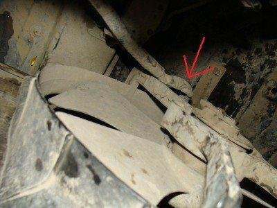

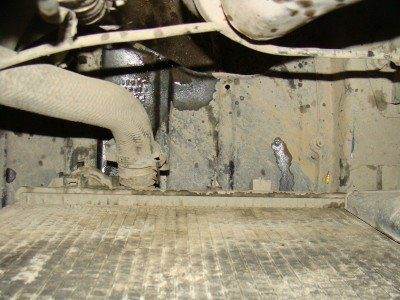

Я так понимаю вот это
Добавлено спустя 30 минут 7 секунд:
vadim писал(а):
Вопрос к знатокам - если при работающем вентиляторе заглушить двигатель, вентилятор продолжит охлаждать двигатель или же нет?
А у меня он работает при повороте ключа, даже завести не успеваю, он уже работает
DSC04932.JPG [ 192.17 КБ | Просмотров: 32815 ]
DSC04934.JPG [ 148.55 КБ | Просмотров: 32816 ]
Carina E 94г.в. 2л. МКПП 3S-FE Японка. Хетчбек.
СообщениеДобавлено: Чт май 19, 2011 6:29 pm
Barseg писал(а):
вот это
Да, вот там он и есть, внизу.
Не свалился с него разъём, не перебиты провода?
Вентилятор срабатывает при РАЗМЫКАНИИ цепи. Прозвони сам датчик на предмет обрыва (холодный).

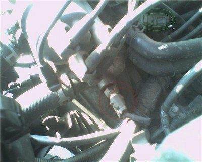

СообщениеДобавлено: Вс авг 07, 2011 9:14 pm
Senya007 писал(а):
это тот, который в блок вкручивается и к нему идет один провод?
Он не в блоке а в крышке термостата(помечен красным).Снимаешь фишку и проводок на массу тыкаешь если вентель останавливается значит датчик в топку.

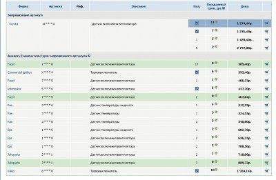

тоже встал вопрос какой заказать , оригинал дороговато как то
Добавлено спустя 6 минут 48 секунд:
вот еще че нашел , может полезно будет кому :
Температурный датчик включения вентилятора – это термозависимый контакт. При определенной температуре внутри этого датчика происходит разрыв контакта с массой, и вентилятор включается (речь идет об автомобилях фирмы «Toyota»). Если с датчика снять разъем, произойдет то же самое: разрыв цепи. И вентилятор, естественно, включится. Это обстоятельство широко используется всеми авторемонтниками при проверке работоспособности электромотора вентилятора охлаждения радиатора. Если датчик вентилятора установлен в головке блока (рядом с термостатом), к нему подходит один провод, если в бачке радиатора (обычно в нижнем)– два. В последнем случае датчик при нагреве просто замыкает контакты (как и в отечественных автомобилях).
В некоторых автомобилях фирм «Subaru», «Nissan» и др. датчик включения вентилятора отсутствует, так как в них вентилятор включается по команде блока EFI, имеющего собственный датчик температуры. Во многих машинах фирм «Nissan», «Mazda» и др. в верхнем бачке радиатора есть еще один датчик температуры. Он срабатывает, когда уровень охлаждающей жидкости в этом бачке снижается. Как только в бачке появляется воздушный пузырь, датчик перегревается, его сопротивление возрастает, и на панели приборов загорается лампочка, свидетельствующая о недостатке охлаждающей жидкости. Аналогичные датчики установлены и в бензобаках почти всех японских машин. При снижении уровня бензина в них также уменьшается отвод тепла от датчика, его сопротивление резко изменяется, на щитке приборов загорается лампочка аварийного снижения уровня топлива.

Artem23
Я себе Facet взял, один в один с оригиналом. Пол-года ежжу, нормально вроде, вращается вентилятор и останавливается.
 Заголовок сообщения: Re: Датчик включения вентилятора
СообщениеДобавлено: Чт фев 16, 2012 7:57 pm
Artem23
закажи у bonie - мне рабочий датчик + фишка к нему обошлись то ли в 100 рублей, то ли в 200 ))))
СообщениеДобавлено: Чт фев 16, 2012 8:01 pm
Сообщения: 1266
Репутация: 75 [ ? ]
Машина: Honda CR-V RD1
Двигатель: B20Z2
+пересыл=новый Facet! :D
