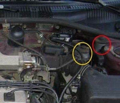

RemiZuliN писал(а):
а какую тормозную жидкость лить, и самое главное куда? звините за глупый вопрос, я реально не в курсе куда она заливается:(
В желтом кружке для торозухи DOT4, в красном для сцепления, та же DOT4
