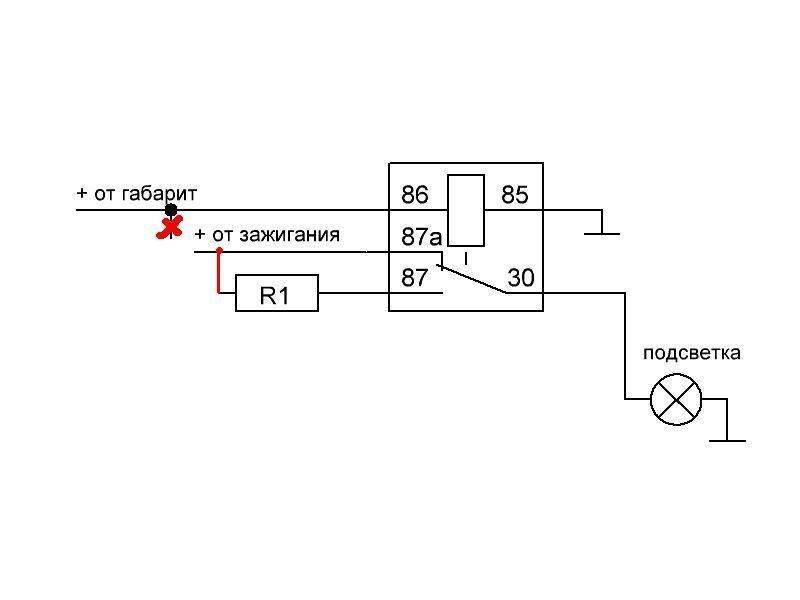

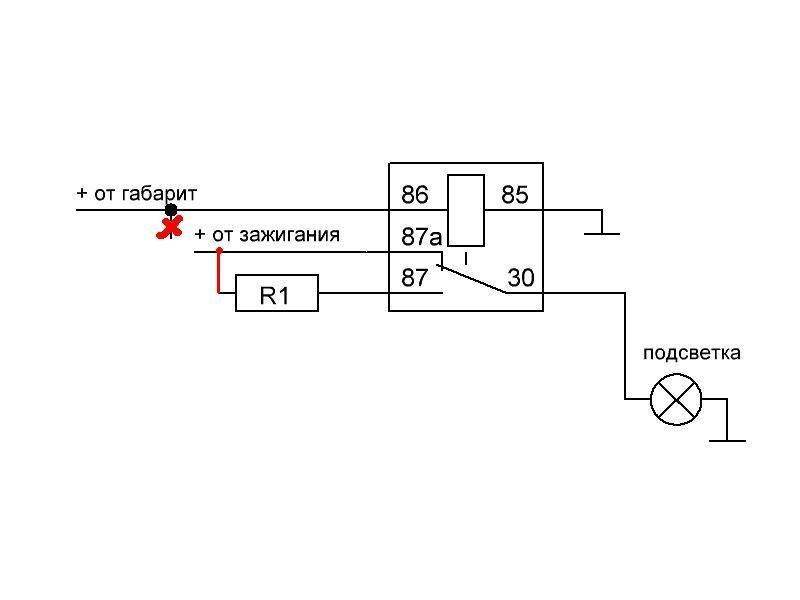

Medved
Вот она схема включения от зажигания и притухания от габаритов.
А плавность включения и выключения, как я понял, делается диммером с управлением конденсатором. Вот сейчас мозгую, пытаться паять или топать в радиомагазин и подбирать что-то готовое.
Моя Карина на Драйв2
СообщениеДобавлено: Чт май 19, 2011 2:32 pm
Driver писал(а):
Medved
Проводок к R1 надо от зажигания подключить а не от габаритов а то при их включении загораться будет без зажигания, хотя в этом что то есть :)

Faranos
Блин ну вот давал же ссылку
http://www.drive2.ru/users/froggy56/blo ... 151962065/
Из двух вариантов я выбрал второй именно потому, что приборку можно включить и без зажигания.
