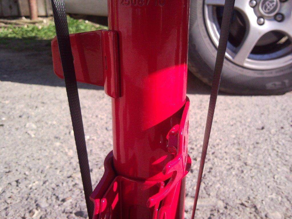

Доброго времени суток, форумчане!
Почитав немного форум, услышал неплохие отзывы о стойках BJS.
Решил их опробовать, заказал в экзисте номера DG4063 и DG4064.
Сегодня хотел их поставить, достаю из коробок и что я вижу... обе стойки на правую сторону и разных конструкций. Вот тут я и присел...
Даже по цвету краски одна немного темнее, впрочем выкладываю фото - зацените
вот еще..
и еще
последние 3

одно не пойму почему одна черная другая золотистая. Странно что обе под букву R но код разный :shock:
СообщениеДобавлено: Вт май 17, 2011 10:09 am
Зарегистрирован: Вт май 17, 2011 8:47 am
Сообщения: 5
Откуда: Пенза
Я сам понять не могу. по каталогу DG4063 - задняя правая, DG4064 - задняя левая. и комплект DG4063 - одна только гайка, DG4064 - гайка шайба пыльник отбойник. Хз че с ними делать, наверн поеду в экзист сдавать. Я один так лохонулся? или мож были уже случаи?
Carina AT212 5a-fe японка
Что-то было вроди такое. Наверное левак пошел :(

СообщениеДобавлено: Вт май 17, 2011 7:13 pm
Я себе ставил на перед. Обе были с отбойниками и пыльниками (самый большой и единственный их плюс (не считая цены); на их сайте, кстати пишут, что все стойки должны комплектоваться и пыльниками и отбойниками), выглядели как левая на фото SNC00410.jpg.
А по поводу сего конфуза - КЕтай говорит сам за себя.

У меня стоят (я по инету выписал из Москвы Токсико,когда еще в Уфе жил)и пришли тоже два правых и мне пацаны установили :D Правда сначала долго ржали
:D :D :D
Вообщем как-то перевернули,ушки загнули и шланг на тормоза подвесили отдельно,я точно не помню, я скоро их буду снимать(в воскресенье или в субботу) могу сфоткать.

Меня сначала посетила такая мысль, заварить ухо для стаба и кронштейн для трубок с другой стороны, но хз как стойка переживет такой нагрев. лучше отвезу обратно, доплачу и закажу каябу, вобщем я разочарован в этих стойках, какой-то самопал...
